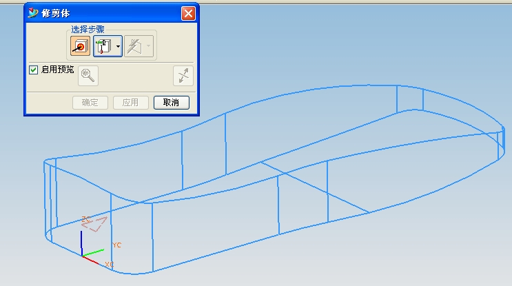

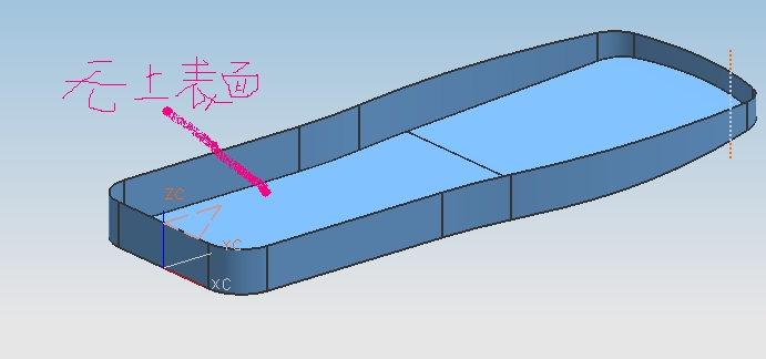

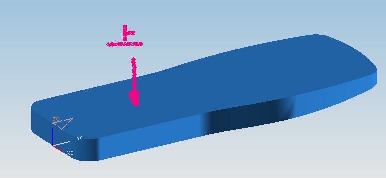

有如图2的一个“中空”的盒子(上、下和中间曲面是缝合在一起)用一个垂直于ZC轴的小平面去裁剪它(见04图),裁剪的结果见06图,怎么存在上表面?
 楼主| 发表于 2008-7-26 10:49:26 | 显示全部楼层 来自: 中国四川绵阳
图2、图04、图06
 楼主| 发表于 2008-7-26 10:51:08 | 显示全部楼层 来自: 中国四川绵阳

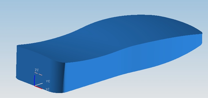

我看别人用3.0做的就没有上表面
 楼主| 发表于 2008-7-26 10:54:51 | 显示全部楼层 来自: 中国四川绵阳
见3.0修剪体出来的没有上表面
 楼主| 发表于 2008-7-26 11:03:16 | 显示全部楼层 来自: 中国四川绵阳
看别人3.0修剪体做出来的没有上表面,我用4.0的修剪体做出来的不仅有上表面,而且上表面与其它中间、下表面形成了一个整体,无论是隐藏、删除上表面,都会隐藏、删除整个曲面。这是怎么回事?请哪位大哥指教小弟!
发表于 2008-7-26 12:54:59 | 显示全部楼层 来自: 中国浙江金华
我看你的造型缝合好是不是实体啊
, T6 ?; J, e9 o  e7 Q/ Q# L; x+ k你最好检查一下你的造型是不是实体\
- W6 J% ?0 A9 u2 G+ A( Z8 ]! \: H+ [造型贴上来看看
阿帕奇 + 3
发表于 2008-7-26 13:20:39 | 显示全部楼层 来自: 中国江苏南京
楼上正解,楼主的图显示是SOLID BODY,而不是SHEET BODY,需在执行SEW命令前,将PREFERENCE/MODELING中的结果几何类型设为SHEET,否则对于SEW完之后形成封闭体积的情况,系统将自动转为SOLID BODY
阿帕奇 + 3
发表于 2008-7-26 14:01:08 | 显示全部楼层 来自: 中国山西朔州
你把上、下和中间曲面缝合在一起,它就生成实体了。再用修剪体去裁剪,出来的当然是实体了。
