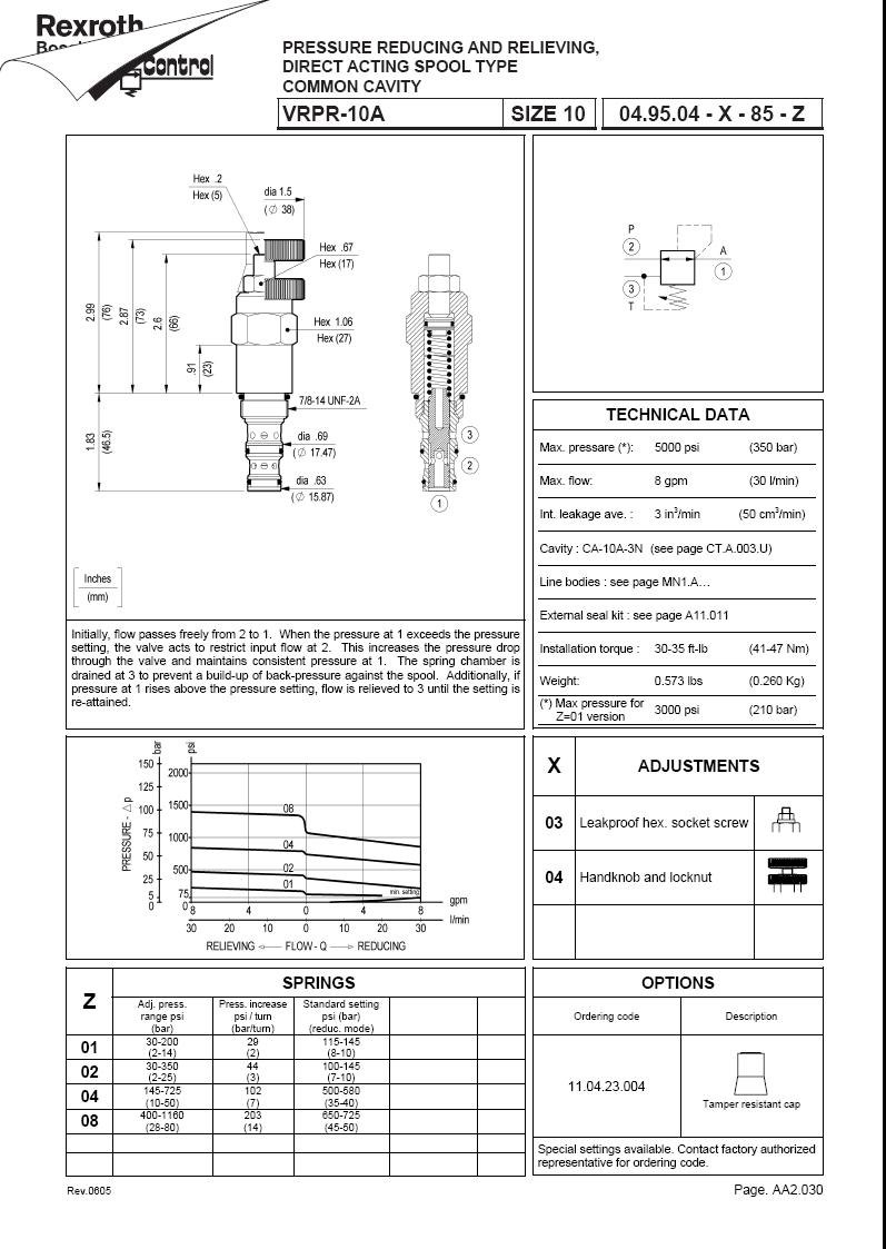

发表于 2008-7-26 11:53:03 | 显示全部楼层 |阅读模式 来自: 中国浙江杭州
正向流通时作为减压阀,而且可以有两种压力减压选择! F4 n+ D/ z' {5 U4 h
反向时作为溢流阀" |! N* y1 |( ?% N
; s% @8 ^; X" s2 T: q我在力士乐国外的产品上看到有一个三通的R900919583 DBW 20 A2-5X/100-6EG24N9K40 q! p* m1 O4 B  ?0 E2 s! n  j3 ?7 v
但国内的样本上就是没有! b8 v8 C( q% I9 A+ E
难道对中国禁运?! ^8 @) i$ i9 j6 t! j7 _
谁了解这种阀?有样本最好

这种阀比较常用,名字叫三通减压阀.

REXROTH的DR.DP阀即是板式三通减压阀6 _  X2 ]; m. Q  B2 x) _
DR10DP.pdf (484.3 KB, 下载次数: 9)

三通减压阀 名字你说对了。这可不是平衡阀  呵呵  。我这有这种阀  有比例三通减压阀 也有普通的三通减压阀   你说的那两总压力的  三通减压阀  我知道 他是电磁方向阀(两位两通)和三通减压阀组合的阀  (是一体的阀) 由电磁方向阀来控制压力  电磁阀不受电的时候  减压阀是低压 电磁阀受电的时候是高压(就两种压力,没N种压力 )呵呵 。 我这好象有这阀的资料     我找找看 我这的阀就是楼上说的 SUN

对只有两种压力级,没有所谓的N种,无级调压的说法...9 A; p- G5 v, i& Q0 z  Y
( }8 g& d/ h. f# c; C- u
反向就是起溢流作用.
