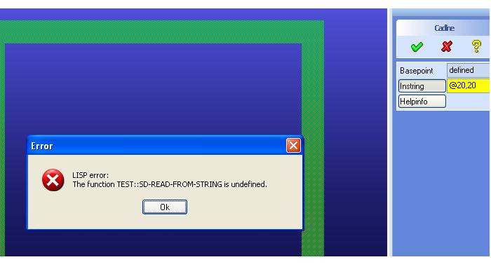

发表于 2008-8-5 20:29:56 | 显示全部楼层 来自: 中国广东佛山
alex,测试了一下,还是不太ok哦,看下图示意!~

发表于 2008-8-6 11:50:12 | 显示全部楼层 来自: 中国广东佛山
我用的是05版本v13.0.2,对lisp研究不深,也不知道什么原因
 楼主| 发表于 2008-8-6 13:50:24 | 显示全部楼层 来自: 中国广东深圳
很遗憾,05版貌似有几个函数不支持,我一般做lisp都是基于07版的,06也能用,05就难了。' d+ x3 p7 `( p( S$ G  ?8 N
那么后来的这个LISP能用不 ?帮忙看看05能不能用。
发表于 2008-8-6 20:54:34 | 显示全部楼层 来自: 中国广东佛山
同样测试过,在05版本上用不了,而pickpart指令可以执行,就是点part的时候没任何反映

发表于 2008-9-17 16:56:23 | 显示全部楼层 来自: 马来西亚
回复 9# kting 的帖子
查过了,2005版本时还没有SD-READ-FROM-STRING LISP指令.所以2006版本或之后,才能用这WPS.LSP.

2 ?( _( `2 Y8 U1 r# E4 \, k$ I( z如此的话倒是好办,用记事本搜索sd-read-from-string改成read-from-string就可以了,基本上这些关于string的指令在common lisp中都有对应。
发表于 2008-9-22 13:56:52 | 显示全部楼层 来自: 马来西亚
回复 18# alexsum 的帖子
也是一个办法.不过,sd-read-from-string应该是read-from-string的改良版.' t+ a' I4 q- O! R2 ]& y: {
1 z2 I- F; H/ ?- ?(sd-read-from-string string)2 Y* D6 v, p4 X- U- I$ l
Description: Same as the standard Lisp function read-from-string except that this function can handle empty strings or strings with just space characters.
