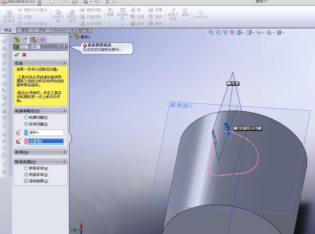

[求助] 这个扫描为什么不能完成
发表于 2008-7-26 12:30:37 | 显示全部楼层 |阅读模式 来自: 中国河北保定
这个扫描为什么不能完成

 楼主| 发表于 2008-7-26 13:20:35 | 显示全部楼层 来自: 中国河北保定
原帖由 Roy.xin 于 2008-7-26 12:51 发表 http://www.3dportal.cn/discuz/images/common/back.gif1 B$ F3 k, r; E) G" h5 y$ |$ F
SolidWorks高级教程:高级零件中含有如何适用扫描的说明。
我做的有什么问题呢?为什么扫描不了
 楼主| 发表于 2008-7-26 13:32:28 | 显示全部楼层 来自: 中国河北保定
4 b/ R; A. s  g  [9 j0 D! I* zSolidWorks高级教程:高级零件中含有如何适用扫描的说明。
原题是想用实体扫描切除,你这改成了扫描切除了,没用实体扫描

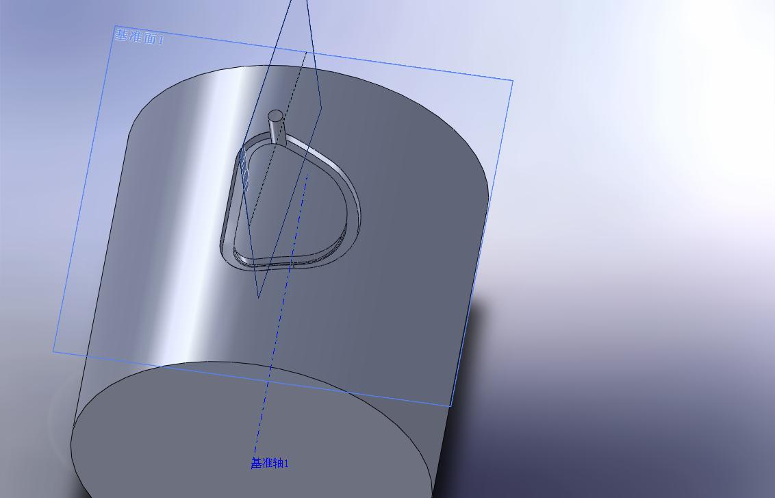

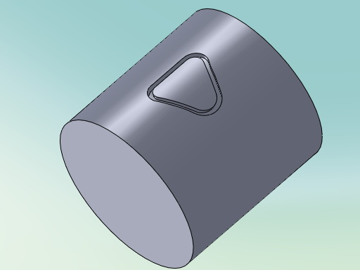

发表于 2008-7-27 16:28:59 | 显示全部楼层 来自: 中国河北保定
完全可以,路径也没问题
20087261211452.rar
90.88 KB, 下载次数: 16
发表于 2008-7-27 16:30:20 | 显示全部楼层 来自: 中国河北保定
忘了说明一下,这是在“SOLIDWORKS技术论坛”里版主替我解答的

发表于 2008-7-29 11:44:22 | 显示全部楼层 来自: 中国山东济南
轮廓不要太大,与路径建立穿透关系试试
