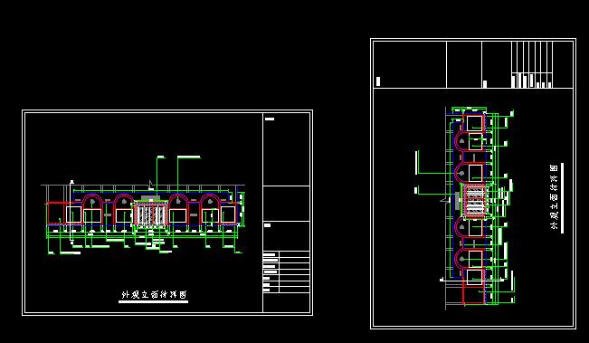

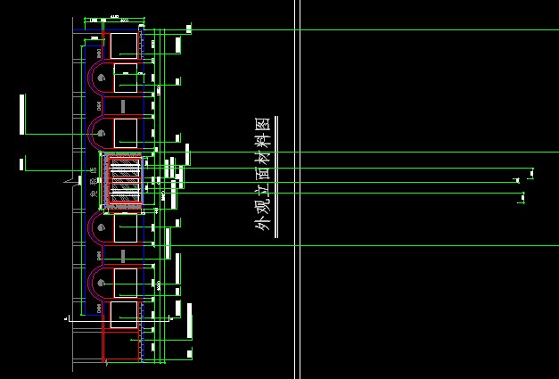

使用旋转后这种情况怎么避免?这种情况在哪种情况下会出现?

笨办法:  E; ^% {" I, z$ M; ~
复制一份 打散 旋转
& D4 n) U% c; k4 [; t1 y! e; F缺点:, n) u3 T: T6 T; B& i! C$ ?
每次修改后都重复上述步骤

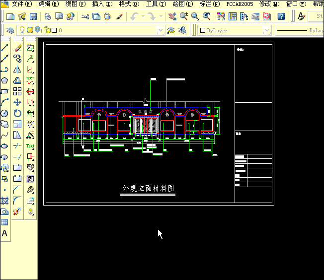

发表于 2008-7-26 16:35:45 | 显示全部楼层 来自: 中国广西柳州
如果是因为打印需要而旋转,可以将图建立为块再旋转,注意不要保存,或另存。

发表于 2008-7-26 16:45:34 | 显示全部楼层 来自: 中国广东广州
这种情况我也遇到过,平移复制有时也有这种标注不跟着走的" }4 K: P. q, |) l" a& [
8 N' |+ d- c7 e! W" h" u9 @" y/ v. M
不是所有的图都会出现,如出现这样的标注不跟着走的,楼主可以采用将“所需图形”创建成块后做旋转、复制等编辑可以临时解决问题。

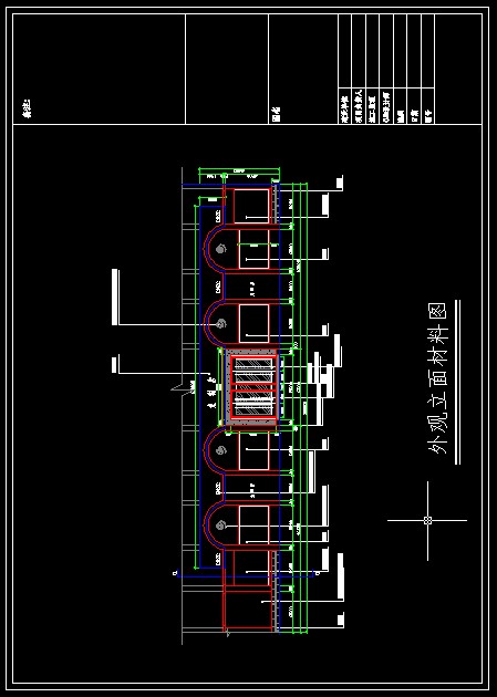

发表于 2008-7-26 18:34:31 | 显示全部楼层 来自: 中国江苏镇江
dimdisassociate, }2 T/ j6 @: v0 z# Q  m
用[这个命令吧!很好的!试试吧!  选中所有的图,然后确定!:)

发表于 2008-7-29 10:28:56 | 显示全部楼层 来自: 中国广西柳州
原帖由 zhjt126 于 2008-7-29 10:02 发表 http://www.3dportal.cn/discuz/images/common/back.gif- N3 e. U' y9 M+ L4 M
打散命令是?我在07版上找不到这个命令,将“所需图形”创建成块后做旋转.是不是先选中图形,再创建块,我用这个还是没有解决这个问题.
/ z$ Q3 U/ E* q: r请看下面动画演示

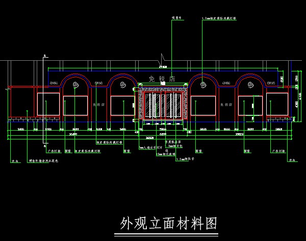

发表于 2008-7-29 10:48:56 | 显示全部楼层 来自: 中国浙江台州
: u6 R0 F) o6 m打散命令是?我在07版上找不到这个命令,将“所需图形”创建成块后做旋转.是不是先选中图形,再创建块,我用这个还是没有解决这个问题.
' R. Z; W/ a( c3 i: e: u4 v3 y  j: c4 ?) s* G( i" ~
* q" v6 F9 J1 s+ k& z1 Y) T% E  I说话习惯 打散就是分解 修改工具栏最后一个选项 快捷键X
5 N8 A8 D3 C* H和创建块方法刚好相反
( Y. S; C! @. J创建块是整体关联 分解是取消所有关联8 n* c: x7 }4 g4 w# g
缺陷也一样 修改麻烦' g8 W9 m* I+ x5 O6 C( c8 _
两者运用是个人习惯问题' p$ H* a- U' R, F3 L9 j9 ~
论坛以建设居多 本人喜欢破坏
5 N/ |4 H2 r" ?+ o" y5 `* R
& e' D& }/ i; Y4 n: @; O$ p7 P7 `用分解 旋转出的图
