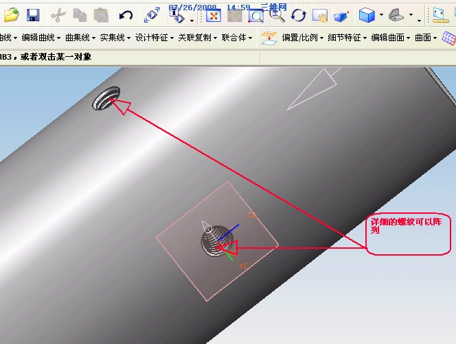

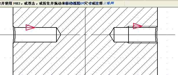

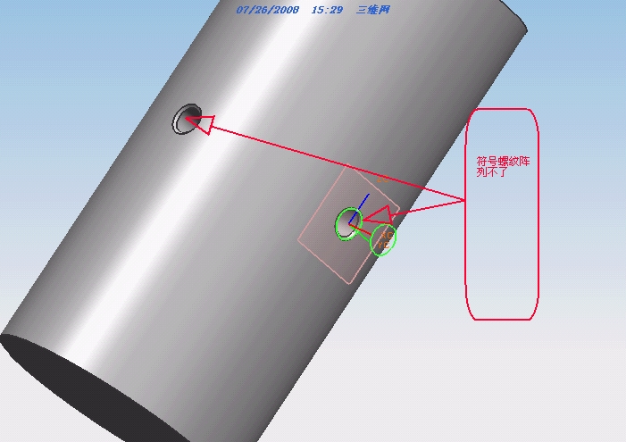

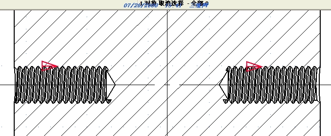

在圆柱上做了个螺丝孔,用详细的螺纹做好了,可以环形阵列。但用符号表示怎么做也阵列不了,不知道问题出在那里?请各位网友帮忙!/ ?; `& Q2 d" a0 F0 |
4 H3 h7 u+ p2 u5 N9 b(孔、倒角、螺纹 放在了一个组里,然后阵列这个组)+ Q# c" B; O2 d8 i( U

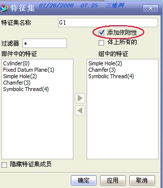

可以的,加到一个组里,在加的时候,把又上角的依附特征打勾

楼上的老大!我打勾了还是不行!可否给个详细的步骤!

回复 4# 的帖子
我试了一下,也不可以用特征阵列。我想符号不属于实体特征,因此不可以采用特征阵列的。
