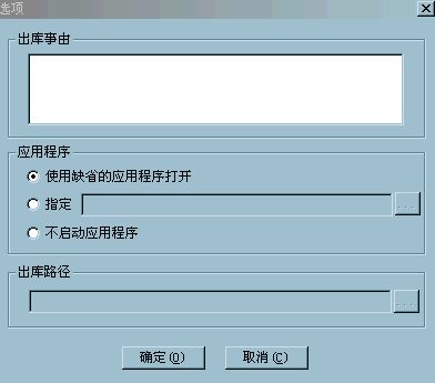

偶用图文档保管其他建模软件的图纸,每次要出库很多个零件进行修改,所以不需要知道出库路径,但是CAXA图文档2007隐藏了该出库路径,CAXA\CaxaVaultClient\checkout~~\) o* {( `) A- C/ M

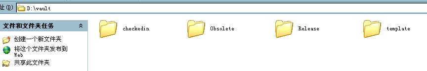

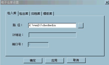

, E. ~; M8 t/ ~- ~图2是出库的路径,也就是你图纸入库后的存放位置,俗称电子仓库,该位置的图纸是图文档存放的数据文件,后缀是dat,你是打不开的。。

我所说的是CAXA的检出库,不是建模的程序路径,建模程序路径输入虽然CAXA07图文档可以打开UG,但是确没有打开出库的文件。检出库的路径就是你的图一的最地下的那个选项,但是我的2007是灰色的,无法选择,而电子仓库设置里面也没有检出库的这个标签页,而你的图二是有的。

2L图2中是电子仓库的路径

如果你要知道出库路径具体方法如下:
$ j* ^& R- J$ k5 k- u& G7 X1.打开C:\CAXA\CaxaVaultServer。就是图文档服务端安装目录
) @; I# F- m/ X, [2 z2.用记事本方法打开param.xml文件
0 l/ T! Q" ^  [% M 3.将PARAM class="security" security_level="1" need_security="yes
& \# J4 u9 p; N$ [' y内容改为PARAM class="security" security_level="0" need_security="yes
: Z& w+ A  }  |/ z% S& d: i并保存。
. ^3 W+ ~6 p7 A$ }4.重新启动图文档服务。。在控制面板里管理工具-服务-详见附图5 j& S8 a  U& v8 ^8 B. @- N
下次再登录图文档出库就有了出库路径了,祝你成功!!
 楼主| 发表于 2008-8-28 15:32:54 | 显示全部楼层 来自: 中国湖南长沙
谢谢您,下载可以看到隐藏的Check~~这个文件夹了,虽然不是非常方便,但是好歹可以将检出的文件修改并上传了。
