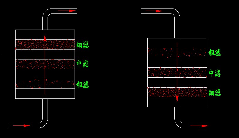

以下这两种过滤器的安装,哪一种的过滤效果好,更加符合科学道理
5 H2 q' m; h  s过滤条件为:$ J4 ~3 u/ t- Q! U. G$ _
介质:脏水
  b; S0 u! k( }5 h压力:无; [" I/ u$ p; @% \& j# m
7 B0 z5 v  {# \' Y0 h' J(注意:14#楼有楼主的详细补充——by9619)

发表于 2008-7-26 20:15:07 | 显示全部楼层 来自: 中国四川绵阳
压力:无
" m2 J" M) @% |7 n9 h, Q水不流动?还是有落差?/ }, J7 l& [9 c% d6 x
个人认为右边的好点
9619 + 3 技术讨论

发表于 2008-7-26 23:02:57 | 显示全部楼层 来自: 中国上海
不知道具体是什么类别的杂质
  Q6 n& ~2 J' N  V( ]. x* |) Q' R如果简单的是固体颗粒9 Y5 @9 z! o8 Y; c, y$ R# J
感觉左边的好些
9619 + 3 技术讨论

发表于 2008-7-27 11:11:54 | 显示全部楼层 来自: 中国香港
从使用条件和设备来看,因为无系统压力,所以采用右边的结构是最科学的。

发表于 2008-7-27 19:28:20 | 显示全部楼层 来自: 中国河北唐山
我认为也是右边的好些。) I: Q4 V- S- i0 Q5 a9 H
因为系统没有压力。只有靠重力势能油液才能流动。% b# [0 h1 `/ G/ `% z
左边的不知道没有压力油液怎么才能流上去。再说过滤器都有压差的。
发表于 2008-7-27 19:59:48 | 显示全部楼层 来自: 中国湖北武汉
我认为是左边的好些。
- H! Q# ^8 K6 U4 ~. e5 L理由是:1过滤下来的杂质容易向下沉淀,右边的过滤下来的杂质容易往下走,逐渐混  k) O' ~9 p! l4 J
         入过滤的介质中。1 j7 r/ W/ A+ m: n( z/ [
        2左边的在下面加个旁通阀,用反冲洗可以将杂质分离。
6 [4 Q% `' D8 {% i1 |凭空想象,难免以偏盖全。
发表于 2008-7-27 21:06:32 | 显示全部楼层 来自: 中国广东深圳
没有压力,水只能从高往低处流,所以觉得只能选择右边。

发表于 2008-7-27 21:52:16 | 显示全部楼层 来自: 中国河北保定
左边的好点,颗粒可以悬浮状态下过滤,又不容易堵塞。而右边水向下流,颗粒也向下沉淀,容易将滤纸堵塞

 楼主| 发表于 2008-7-28 10:23:00 | 显示全部楼层 来自: 中国北京
大家这么激烈讨论,说明这个题目很有意思,其实这是一个家用废水过滤为中水使用的装置
. f' v: E$ N. \5 Y0 h' Z9 i# M/ V4 A8 a% |过滤器的入水端为洗菜池、洗脸池的废水,离地高800mm,出水端为水池下面的水槽,离地高为300mm,去掉池深200mm,
0 t/ e& }) ~+ p1 y# @+ z压差为300mm左右,可是哪一种的过滤更合理,更科学,本人确实说不清楚 ( k/ {, G: S- `) x# v) {
出这个题的目的是希望大家把节水落实到自己的生活中去,同时又免去经常清理过滤器的烦恼

发表于 2008-8-3 13:44:08 | 显示全部楼层 来自: 中国北京
有压差存在,应该左边的合理,
1 u6 K  W- b. U& L- _8 D" r粗滤的杂质不会影响到后续的过滤过程,效果比较好 :lol:

发表于 2008-8-10 07:42:48 | 显示全部楼层 来自: 中国湖南湘潭
感觉左边的好,前一个层次的杂质不会透过来污染下一层滤材
发表于 2008-8-10 08:06:05 | 显示全部楼层 来自: 中国广东佛山
系统无压力,用右边较好;系统有压力,用左边较好,因为过滤后的杂质比较容易从过滤器的底部清除。
发表于 2008-8-10 08:36:21 | 显示全部楼层 来自: 中国辽宁大连
我认为两种方式过滤脏水都可、左边是模仿地下水的上浮过滤;右边是沉淀井过滤、采用那种方式过滤脏水是看制造成本低廉、使用方便、这得结合实际情况来看。

发表于 2008-8-11 21:53:39 | 显示全部楼层 来自: 中国浙江杭州
当然是左边的好,这是基本常识啊,大的下沉,不堵塞滤网

发表于 2008-8-13 10:45:11 | 显示全部楼层 来自: 中国辽宁大连
回复 1# 的帖子
右边的好,不会有水存在过滤器内,避免产生水停留时间过长,产生异味。两个的过滤效果没有什么区别。

回复 1# 的帖子
个人认为应该是左边的。最近本人参与的一个项目中外国的过滤装置就是由下至上的过滤方式!
