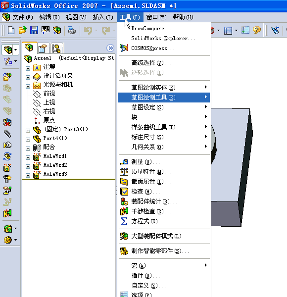

发表于 2008-7-28 12:36:25 | 显示全部楼层 来自: 中国广东中山
原帖由 chenjun521208 于 2008-7-28 11:52 发表 http://www.3dportal.cn/discuz/images/common/back.gif
/ t) R1 G/ b' s! ?; f8 U如果是两个不同的异形孔,怎样同时生成智能扣件?
- ]) D' s& p5 I6 ?8 Q$ t% |) Q* B9 X1 [+ q
添加不同类型扣件的方法:
4 B- i0 s" R3 w, i5 y  J
  Z3 m& p( }& P2 q2 ? 1.gif 6 ~, f2 }% N& D; r+ D  l
# N$ s1 j6 n; U% y其实之所以可以“智能”,是和您在装配里做的“异性孔”特征有关系的,你做的是什么类型,就添加相应的扣件。
发表于 2008-7-28 13:51:28 | 显示全部楼层 来自: 中国河南新乡
回复 7# 的帖子
多谢,明白! 原来是在特征树里面添加!
