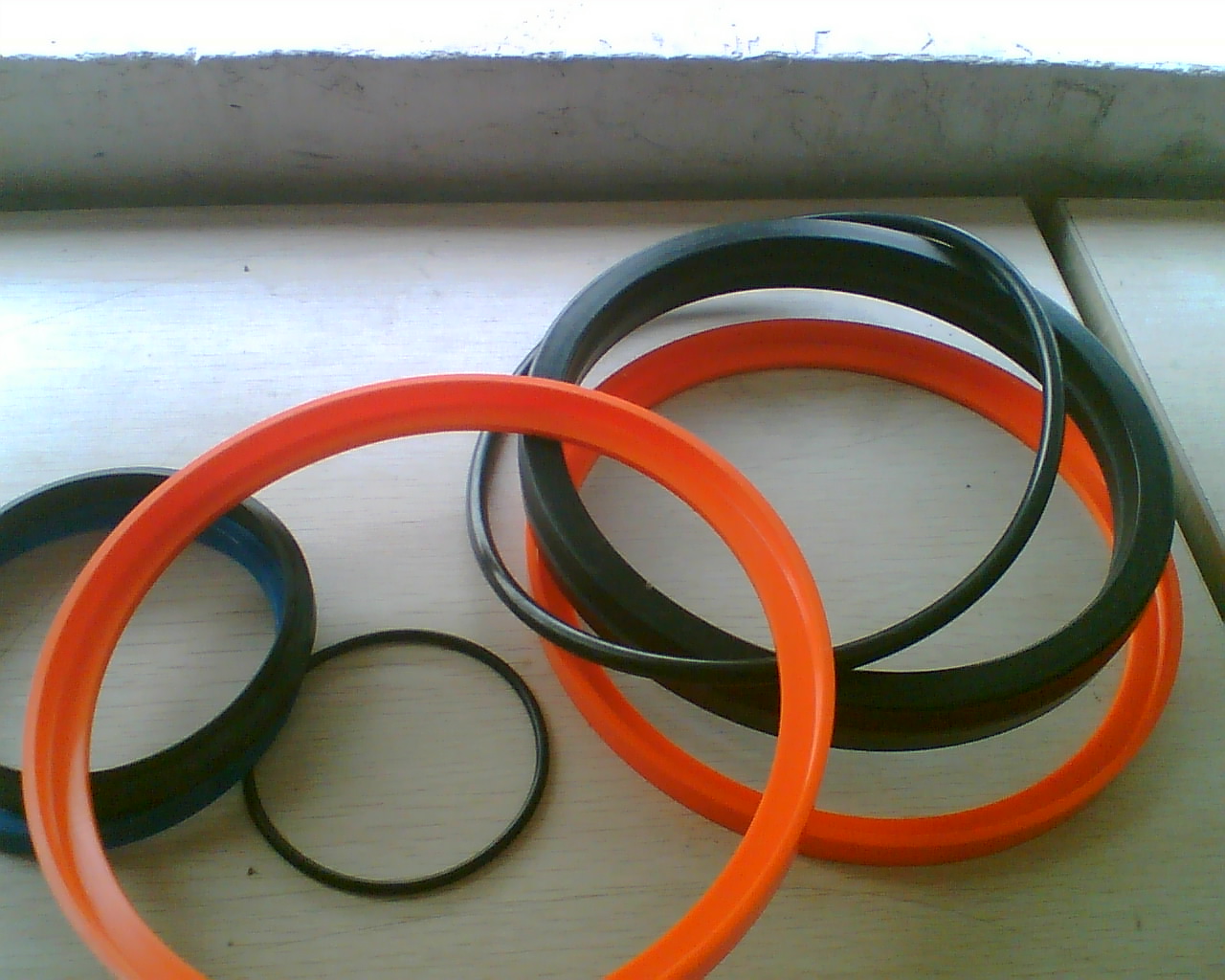

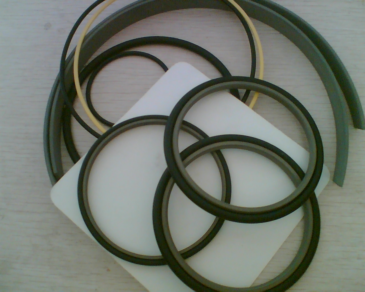

请问图中的密封件的材质,名称及怎样安装或安装时要注意什么?由于小弟没有接触过这样的密封件,不知道怎么处理,这样的密封件的密封效果什么样?请大家指教.谢谢!

看不出来,不同密封件公司提供的密封件颜色和形状都有差异,即使比较像。
$ A* f0 K, v  \* f* `  B只看出2个 第一张图最小的那个圈好象是O型圈,第2张图斜切开的大圈圈是导向带(也叫支撑环,导向环和耐磨环)。其他的不敢瞎说。4 o. z" l& S& f& N5 M) ]
O型圈材料应该用的是丁腈橡胶,常规硬度应该是邵氏70,压力高则选择90的,导向带应该是聚氨脂材料,照片中的不是金属支撑环。6 o5 L; h  q4 N- i$ R1 i, z
图一左边有兰色的似乎是防尘圈,就这样有点看不出来。; q& B3 j9 \8 q
具体安装办法可以找密封件供应商,正规的代理商一般能提供这些资料甚至安装工具。
: O+ y& e; `- T$ x' ]密封效果和密封系统设计有关系,和沟槽尺寸实际加工质量有关系,和密封件材料有关系,和密封件型号规格选择是否正确有关系,还和液压油有关系等等!
