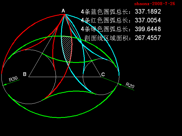

【进阶级练习题81】标准答案:5 S9 ~6 Z4 n5 U' {
1. 蓝色线段(4 条)弧长之总合 = 337.1892,就是(b)
* A& ?  m7 t# I4 v2 N$ A$ b2. 红色线段(4 条)弧长之总合 = 337.0054,就是(a)+ a3 n) A+ Q) @6 h& k( \
3. 绿色线段(4 条)弧长之总合 = 399.6448,就是(a)
- E+ F7 K) ]. m' j. @1 E4. 剖面线区域之面积 = 267.4557,就是(a)
3 U/ J  I/ B: U 进阶81解.GIF

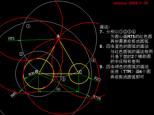

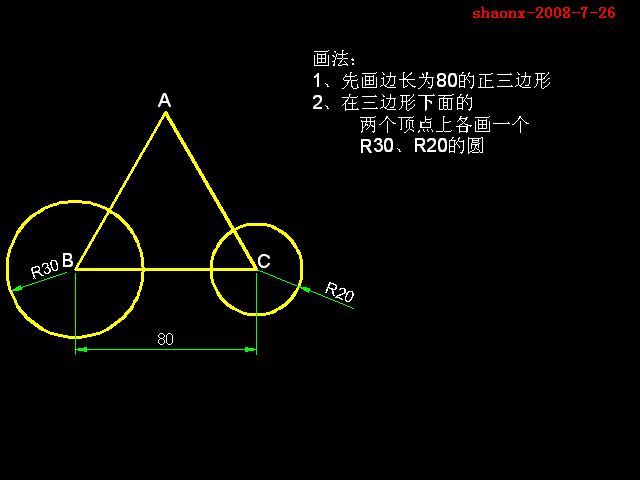

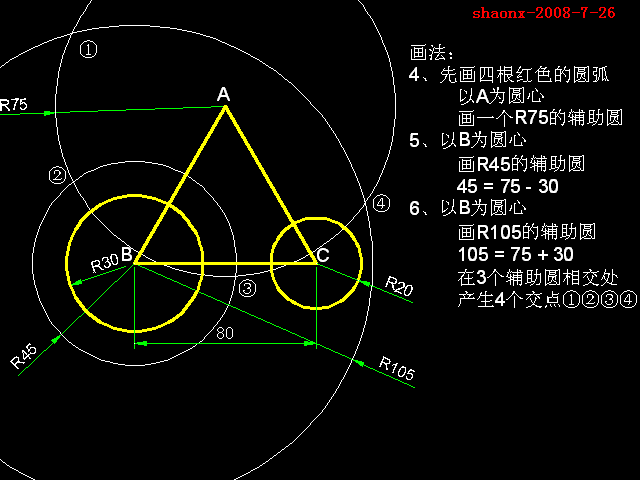

% [1 P* z2 a2 h7 e; Z* e. E【进阶级练习题81】解题思路:
- O$ Y/ B0 d( Y) b7 ^4 p
本题很简单,都是练习画圆弧的题,特别是一边相切! V7 q8 ?3 t' b. L+ W6 l/ R* ^7 S4 }
、一边是交点的圆弧的画法。  ?* ^& p( @; p- D" j
. {) R9 s  `8 h. t: e# E
# D  O+ P" Z3 h/ s- _ 进阶81解-2.gif
5 ^& U, s" y0 Y) T# W+ G3 l; E: w: ?  _$ x; j$ p
进阶81解-3.gif " Q7 W8 _  _7 [6 {+ b5 _: C& B! U  F
