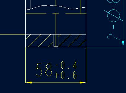

发表于 2008-7-27 00:08:29 | 显示全部楼层 |阅读模式 来自: 中国广东深圳
未命名.jpg 个位前辈,菜鸟又要请教你们了.不知怎么我想将58处上下公差都是负的怎么下偏差就是不能标负数呢!就象此处那个正0.6.怎么就是标不了负数! !标0可以可负的就不行呀!在config_pr/e里增加了:tol_display    yes.    tol_mode_    nominal    tolerance_class    medium     tolerance_standard   iso了呀!可怎么就是不可以下公差表负的呢!试过好多次了!就是只能标0和正的.公差模式里是选择的加减呀,标出来了再重新改可以,怎么就不能标出来直接是负数呢!是不是我还有那些地方没做到位呀!

标注--0.6就好了

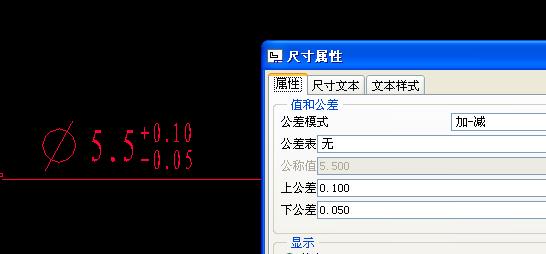

proe公差默认是上偏差是正值,下偏差是负值,如果上偏差变负就再加个负号,同样下偏差变正也加个负号,正正得负。ok了。

发表于 2008-7-28 12:50:24 | 显示全部楼层 来自: 中国安徽合肥
同意上面两位说的,前面多加个-就可以了

我来问一个,那要标成-0负零怎么标
0 \; K7 |1 j& d6 l7 t除了用@--0@#: Q1 d% x# W8 g. v3 F, U* V1 A. X
