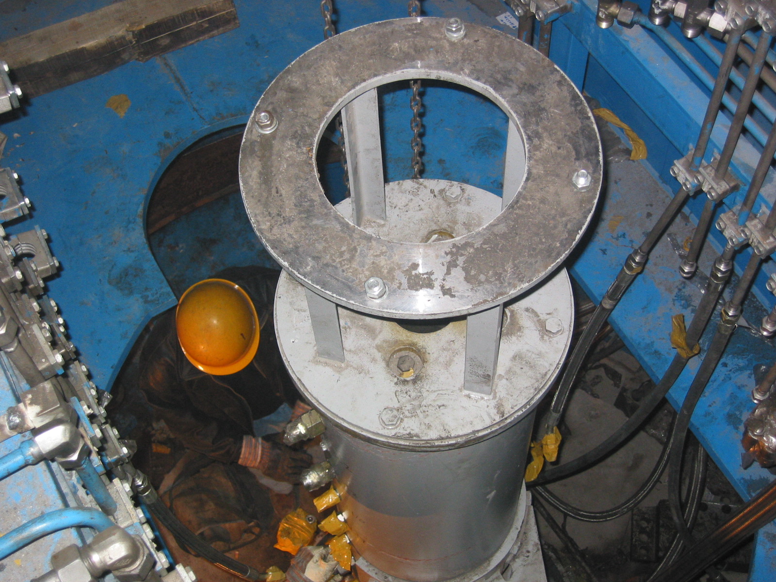

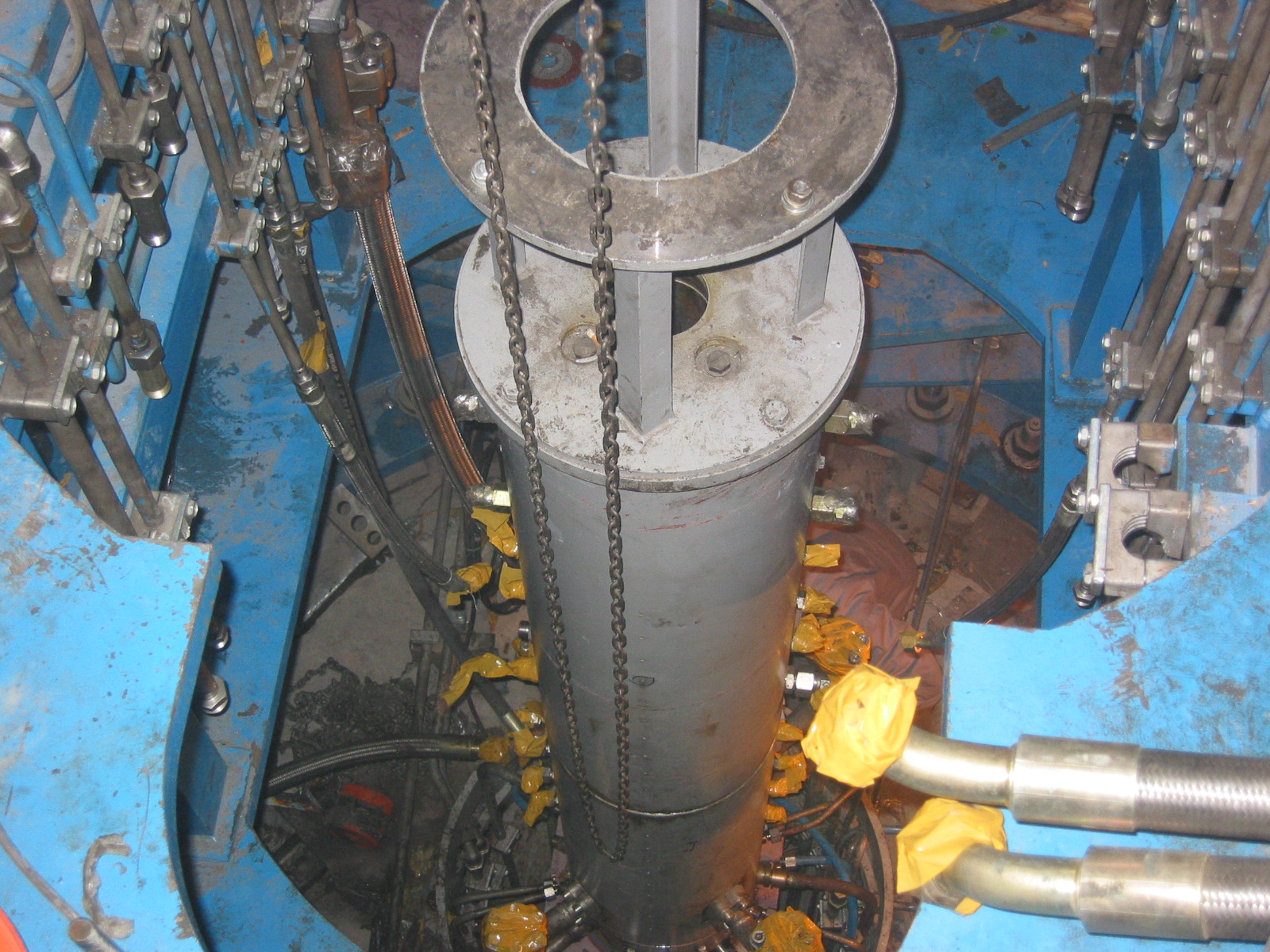

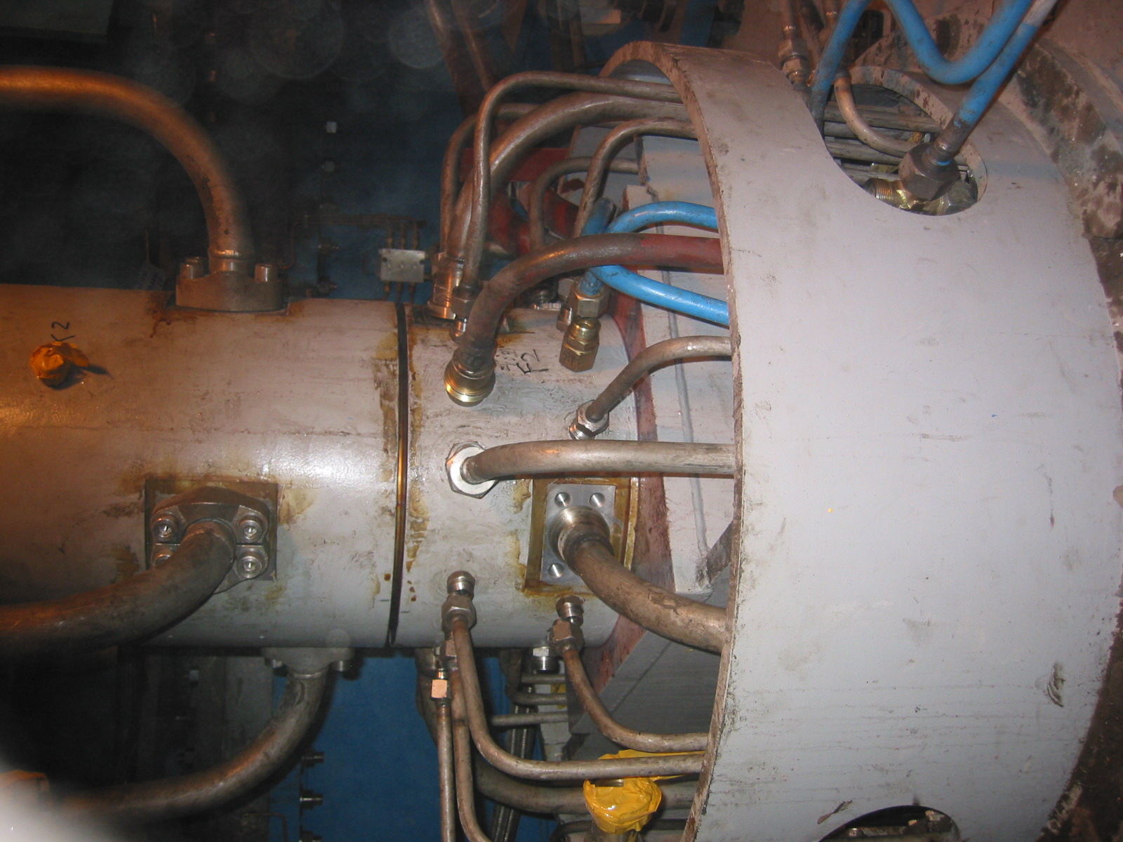

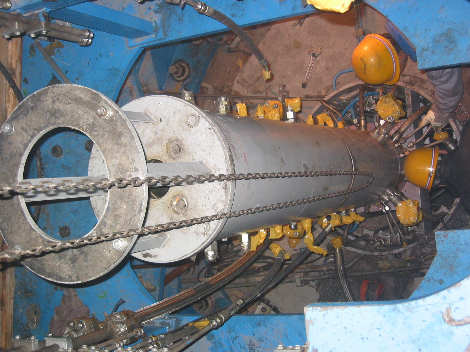

[localimg=400,300]4[/localimg]
自流井 + 2 感谢分 享,如有说明再加分
发表于 2008-7-27 13:50:53 | 显示全部楼层 来自: 中国四川成都
这个应该称作“中央回转接头”。连接的路数也真够多的!

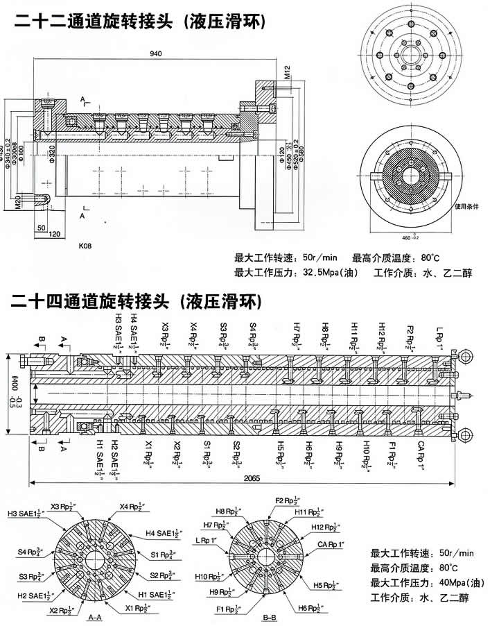

这是用在连铸大包回转台下部的旋转接头(也称液压滑环),其通道数根据用户需要确定(可以从1~30),输送介质可以是水、液压油、润滑脂、压缩空气等。其特点主要是多种介质(水、油、气等),旋转速度较低(卷取机油缸的旋转接头的转速就要高许多),动作频率较低。其结构为芯轴和外套,其中芯轴固定,外套旋转。两者之间有密封和轴承,实现密封和支承。由于会转台下部的空间较大,因此对此类旋转接头的尺寸要求不是十分严格。国内有不少厂家都有此类产品,一般为非标定制产品。附件为某厂家的22通道和24通道的旋转接头的结构示意图。

正愁着液压滑环漏油呢?有结构图谢谢。不过连接方式不同,苦恼……
