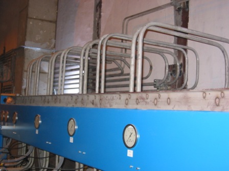

[原创] 漂亮的液压管道
发表于 2008-7-27 11:25:59 | 显示全部楼层 |阅读模式 来自: 中国天津
漂亮的液压管道

拐弯有点多了吧。呵呵。
发表于 2008-7-27 13:11:22 | 显示全部楼层 来自: 中国辽宁铁岭
管道排列很整齐,液压系统安装应避免过多的弯道.
发表于 2008-7-27 16:34:15 | 显示全部楼层 来自: 中国山西临汾
管夹不多,不知系统振动怎么样?
发表于 2008-7-27 18:32:16 | 显示全部楼层 来自: 中国安徽合肥
这么多的拐角,管径也不大,系统的流量肯定很小哦,这是啥地方用的?
发表于 2008-7-27 20:43:17 | 显示全部楼层 来自: 中国浙江宁波
看得出来是不锈钢的管道。

发表于 2008-7-28 19:55:40 | 显示全部楼层 来自: 中国四川绵阳
不锈钢的,并且直接弯成,效果不错呀。。。

看起漂亮,不知道用起来是不是感觉到压力不够?
发表于 2008-8-5 08:35:50 | 显示全部楼层 来自: 中国江苏苏州
看起来不错哦,这是什么地方用的,好像是生产线
发表于 2008-8-5 08:52:04 | 显示全部楼层 来自: 中国山东青岛
看起来像实验室设备!
发表于 2008-8-5 12:58:17 | 显示全部楼层 来自: 中国湖北十堰
这么多管道,你的清洁度是怎么保证的?很想请教您!

做得还不错,挺整齐,不过弯好像太多了

很不错  很专业 不过管路太高 应该紧贴设备并且固定好

楼主能说明该系统应用的场合就更加完美了
发表于 2008-9-21 14:21:00 | 显示全部楼层 来自: 中国上海
液压站用的,这个只算是初级产品
发表于 2008-9-23 13:01:59 | 显示全部楼层 来自: 中国天津
弯太多了吧,而且管夹好像不多.是辊道上的钢板定位缸吗?
发表于 2008-9-23 14:28:28 | 显示全部楼层 来自: 中国江苏无锡
感觉弯的好像多了点
发表于 2008-9-23 15:30:27 | 显示全部楼层 来自: 中国广东韶关
感觉弯道比较多,不知道振动怎么样
发表于 2008-9-23 15:49:40 | 显示全部楼层 来自: 中国上海
弯的多少那是看需要的,这里不做评价,但是很显然没考虑压力流失问题,每根液压管都搞的那么长做什么呢?

不振动吗? 看样子好像会振动啊
