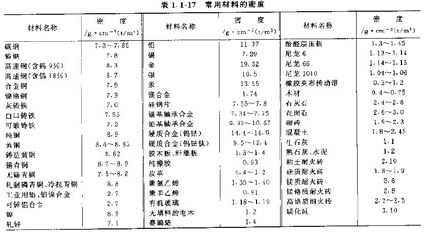

: [# |! s" I6 |$ l5 V8 t2 |不知道谁有关于简单估算一般钢材和铝材的重量的方法!
' d% a5 _/ P: h8 s; [1 I! S# H, m) p
& |1 P3 ^' a5 V% j就是我每次在三维软件上设计的治工具什么的,有他的外形尺寸,但是个人缺乏实践经验,对材料的重量没有很好的把握,就象一次搞设计,本来那个板可以用铝材的,我却用了钢,结果太重了,在现场作业很麻烦,太重了!!!!& Y% \& i1 k& F: i
& l3 z, ^& i- B8 M" e0 Q6 y
所以不知道大家谁有估算质量的小方法,让我在设计的时候就能感受到他到底有多重,是否合适我们的实际情况.
2 G0 M/ `; V* E! K6 Y* ]) n
; L% D4 V' h9 m, N& L3 \* p; {5 C% s/ E8 j0 D
我们用的材料一般就是铝材,铝合金,国产不绣钢,和日本进口SUS不锈钢和模具钢等一些常用的.; q& E) M* A( v, @) `" @! F
5 y; G/ O* F, c5 c+ Q* z; A; W5 v
现在就是知道体积,怎么估算质量,密度不知道啊!!!!!!!!!!!!!!!!!嘿嘿嘿嘿嘿嘿嘿嘿嘿嘿!!!!!!!!!

体积X密度=重量
& [& Z' T, G$ w" |- l体积可以测量计算出来
" _; S6 E& X% v5 ?, E* {- D材料密度可以手册

搞设计或施工管理,弄清材料的重量是很重要的,因为材料的重量就是费用。楼主说的这几种材料的密度是需要记住的,一般钢铁的密度7850kg/m^3;不锈钢7900-8000kg/m^3;而铝及其合金密度2700kg/m^3左右。只要知道体积重量就出来了。各种规格的钢铁材料重量易查到,钢铁材料的密度是铝的2.9倍,估算时可按3倍计,只要钢铁的记住了,铝的也就估算出来了。

无缝钢管等管材可查手册,上有每种规格每米的重量,用米数乘以这个常数就可以了,至于型材除有手册可查外,论坛上也有小软件可用很方便,其它不规则的就近似转化为阶梯轴等容易计算的形式,对重量的掌控也是一个逐渐积累经验的过程,设计完成后多考虑下工人的可操作性和劳动强度。
userkypdy + 5 应助
发表于 2008-7-27 22:11:01 | 显示全部楼层 来自: 中国福建泉州
提供下常用物质的比重,供楼主参考:
