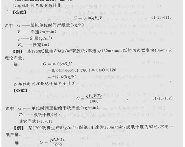

请看看资料
回答第一个问题。

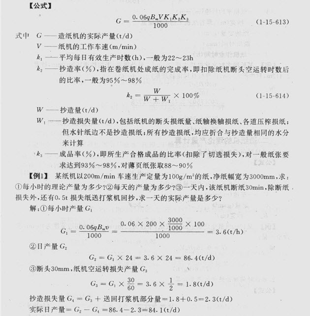

发表于 2008-7-27 22:52:14 | 显示全部楼层 来自: 中国辽宁辽阳
应该选用
公称产量=理论产量
