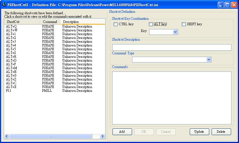

PM的快捷键设定(可以和PowerSHAPE共用喔)5 }+ @1 _+ u# h: ]- f: I1 u& J
1.安装完成后把PSShortCut.ini覆盖原文件即可,看看帮助,就有意想不到的收获, N+ \3 |% b3 K
2.打开PSShortCut.ini文件随你编辑你想要的快捷键保存后然后要运行
7 g+ b( k& F$ ]0 j1 r5 n4 N3 D  PSShortCut应用程序就能在PM中使用快捷键了
1 }$ Z6 H$ A# c0 j
( j7 V2 n) e0 j  @9 O原厂网址/ X- D2 n2 ~1 X" g9 ?3 G, f
http://forum.delcam.com/viewtopic.php?p=22497
, M  P+ B5 \6 J& d* a. g1 n& P8 s+ q  m
! Y1 S" ^7 k" A, Z; d5 R! }& u5 @9 Y$ Q+ {0 S) H# s; @6 h
补充说明:PS-ShortCu是专为powershape和powermill用户设计的自定意快捷键的软件。. |% k* B; S8 k6 ]. Y8 x
      用户只要一个快捷键就能完成很多的指令而不用一个一个的去点指令!
( y3 A8 W" c9 O+ O% [8 y$ P& k      简单的说就是用一个快捷键让ps合pm来完成用户自己以经设定好的mac文件!" W4 Q2 w- n% P5 _# x* T  ?! C
      mac文件里面的内容就是用户所要完成的指令集合!
/ u* J5 g/ A3 h. M& O      下面就说说用法:
* c5 G7 M3 I- x       1:mac文件的做法。MAC文件是通过PS和PM的宏菜单里的记录来记下你要的指令!9 ?0 n9 Z1 P7 Z, A. h& o% |* q
          比如说你要把做好的直线转换为复合曲线,首先画一条直线,然后点宏菜单下
7 b+ f% n( ]/ g          的记录选项这时会弹出一个窗口要你选择MAC文件的保存的地方,选择好保存
: K5 L: e! M% U4 u          文件甲后记录选项前会有一个勾出现!系统就开始记录你的指令了直到你把小勾去掉。7 M' i3 Y+ ?/ P8 b6 @5 O+ a$ u( z$ O
          然后就安照你的方法把直线转换为复合曲线,转换完成后在再点记录选项把小勾去掉!
' u9 g+ |  ?( u. p+ V       2:连接MAC文件成为快捷键。请打开C:\Program Files\PSShortCut\PSShortCut.ini文件
; w3 F' i8 w& ^          去掉里面的内容留下第一行就行了!然后把下面的文字复制到PSShortCut.ini里面再安照下面的1 ~+ e+ d, x, s: t# z4 q* X  x
          括号里的提示修改相关内容,然后执行C:\Program Files\PSShortCut目录下的PSShortCut.exe就好了!5 G+ [" C/ L- a/ ^
          这时在你的开始菜单时间显示的平旁边会出现一个图标!到这里就全部OK了!. x, s) z. u) b+ F! R! s* p
( d4 v( {/ A: y& _3 K
" L1 h3 `; U2 R& g [ALT+g]   (这里表示执行这个MAC文件的快捷键,在后面可以写下快捷键的用途 如:打开所有工具栏)
( L; r3 p* _! r' N: }( T Command="PSHAPE" (这里表示要这个快捷键针对那一个软件,这里表示对PS有效,改为PSMILL就是对PM了)
8 r2 i3 k0 U6 G$ n Line1="Macro run"
( t" G4 G, Q9 v( c6 ~ Line2="E:\mac\工具栏.mac"   (这里指定你要执行的MAC文件)
4 W6 o5 \/ Q+ Y" ^( ~. [+ v2 w1 t, ~3 s4 l5 U& g* I- F' `

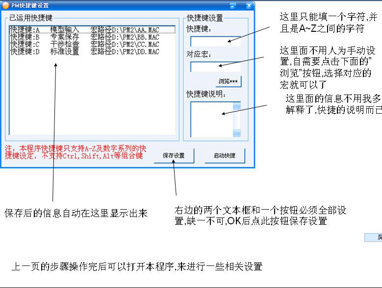

发表于 2008-7-31 22:50:08 | 显示全部楼层 来自: 中国浙江杭州
我做的快捷键外挂也不比原厂的差啊; X& V3 {( X: U; t" A
" \: L! }5 G' p. ~5 o2 V. t; y* F, I6 F下载地址7 d+ l8 t! m4 `' v2 k8 }' M0 B8 H, S; y
http://www.3dportal.cn/discuz/viewthread.php?tid=533944&extra=page%3D1&page=3
# @2 Y9 z9 M1 z* ]& G" ^8 j; M- ?# G1 e2 c5 d( {
7 @+ y8 X. M' p  s8 S4 l" R+ V有更新过,好象在第四页,注意在我的帖子里认真找下3 x$ J5 z1 r, {0 k/ |

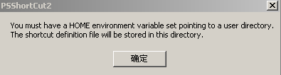

发表于 2008-9-7 10:55:32 | 显示全部楼层 来自: 中国广东中山
大家好
我是新手,帮帮忙,你运行PM快捷设置.EXE,,提示未找到路径,什么原因呀,谢谢

发表于 2008-9-23 16:19:37 | 显示全部楼层 来自: 中国吉林长春
回复 13# xinyuan239 的帖子
先在你的硬盘里建好文件夹
发表于 2008-9-23 16:33:24 | 显示全部楼层 来自: 中国吉林长春
回复 1# konkon742 的帖子
我安装后怎么打不开呀?
