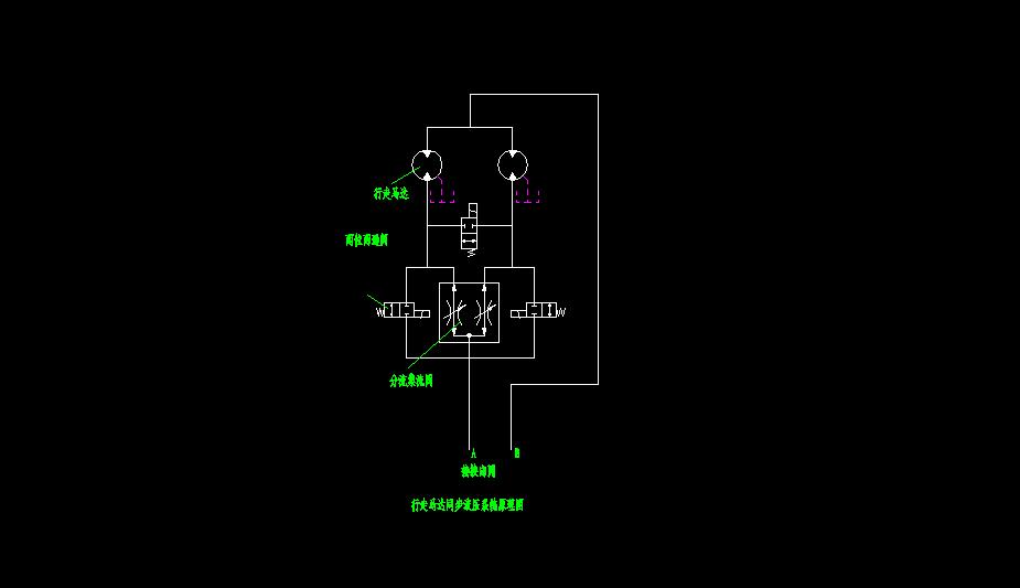

液压车辆的行走马达,工作中需要同步并且能够承受一定的偏载,正常行驶解决同步阀(同步马达)存在分流误差出现的跑偏现象和转向问题,请大家提供控制方法.提供控制液压系统图更好.

楼主说的是单泵带双马达的情况吗?
 楼主| 发表于 2008-7-28 19:34:12 | 显示全部楼层 来自: 中国吉林四平
对,是单泵带双马达的情况。

 楼主| 发表于 2008-7-29 16:28:10 | 显示全部楼层 来自: 中国辽宁铁岭
控制方法的一种,不知是否合理,希望抛砖引玉.

发表于 2008-7-30 21:35:36 | 显示全部楼层 来自: 中国四川绵阳
楼主的图中的中间那个2位阀有必要吗?相当于安全或旁通作用。我认为是多余了。- w$ q) m/ @6 g+ p1 \
$ _& t. i* w8 x4 ?  h" r用分流集流阀能做到的,精度怎样?
 楼主| 发表于 2008-7-31 10:25:20 | 显示全部楼层 来自: 中国辽宁铁岭
分流集流阀的精度1%-3%,中间的两位两通阀正常行驶时,可以纠正跑偏,两端的两位两通阀在转向时起到作用(前转向和后转向都可以).正常行驶时,中间的两位两通阀作用非常明显,分流集流阀在有载荷或工作中作用最为明显

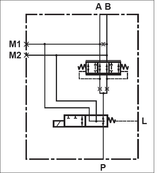

发表于 2008-8-8 16:15:57 | 显示全部楼层 来自: 中国湖南长沙
楼主的原理图应该能够很好地解决直线行走和转弯的问题(普通精度)。$ f( g! r* i: H" d" Y
图示元件的原理与楼主的类似。
