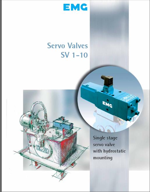

各位网友:谁接触过德国力士乐EMG问题,阀的型号为SV1--10/48/315/6和SV2--50/1500/315/8/0。都是啥意思。最近我们的主机EMG老是出现失控,在手动状态不听使唤,出现自己上升不停,什么原因。先谢谢。

不是力士乐的!就是EMG做的!可能你们厂安装在力士乐的阀台上!EMG是做对中和纠偏产品的还有就是粗糙度检测振动器什么的!那个阀说明书上说是属于伺服阀!其内部结构是旋转盘结构所以没有死区!一般冶金的薄板机组都用到这个系统!8 Y3 l1 i- c& m6 Z' r
还有就是北美的对中和日本的Nireco做的都是挺好的!其他的就不怎么样!
5 P; H6 s3 |' Y" h2 W楼主把问题具体的说说!这个阀不容易坏的!而其具有自排污功能!
8 e  s. n2 |' }: b/ Y! G上面SV1--10/48/315/6和SV2--50/1500/315/8/0是阀的型号!依次的意思是一个是单极一个是双极的,通经,额定流量,工作压力和遮盖量!9 H% w0 T0 ]. }% Q: Q6 b
这玩意是通过CANBUS总线连接的,有时可能不是阀的问题先看看电气方面有没有问题哦!

楼主阀的型号意义是SV1为伺服阀系列代号,10是通径、48是流量、315是压力等级、6是死区遮盖量。

谢谢7#8#的维友:EMG有手动状态和自动状态,在手动状态时,EMG控制的油缸自行上升很长一段距离,好像没有停止的意思这个问题一直没解决。有一短时间,在自动状态,EMG控制的油缸也上升一小段距离,影响生产,下一步无法动作。修了很长一段时间,最后把伺服阀上的电感式位移传感器调了一下后正常。但是手动状态还是不行。请问是啥原因。

可能是设备默认的中心位置和机组的中心位置没有找对!这个不是阀的原因!在SPC16面板上有个中心位置按钮,安以下应该在两中心位置重合,你看看设备调定的中心位置有没有偏离实际的中心位置!
; @; n' s( q8 }4 m不知你是用在什么上面呀是对中还是对边呀!你说在手动状态油缸会自行上升一段距离!这句话我不能够理解!你没有按任何按钮的情况下怎么伺服阀怎么会对动呀!伺服阀是由SPC那个小电气柜里的插卡SEV16控制的!
, B- F4 ?* o3 z2 V; Y2 N( `2 x你是什么机组?

你说在手动状态油缸会自行上升一段距离!这句话我不能够理解!你没有按任何按钮的情况下怎么伺服阀怎么会对动呀  [, e2 W% x+ ^8 \& x( F9 e
的确是这样EMG有个手动和自动的旋钮 当处于手动状态时不去按按钮油缸会自行上升

发表于 2008-10-29 20:00:09 | 显示全部楼层 来自: 中国辽宁本溪
回复 1# 冰雪男儿123 的帖子
我给你一个EMG公司的伺服阀,你看一下。
SV1-10 English.pdf
473.4 KB, 下载次数: 13
