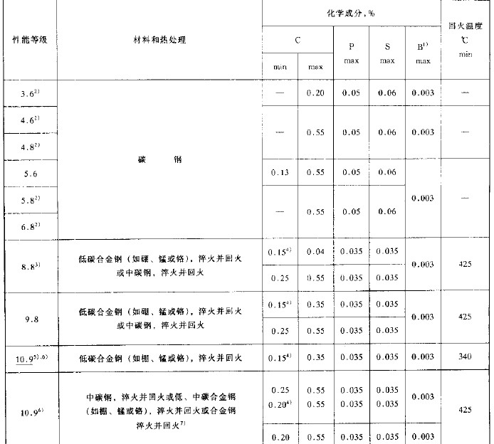

GB70.1-2000内六角螺钉,强度等级为10.9和11.9,使用的材料没必要按BB/T3098.1的标准进行化学成份的检验吧,有些厂家用35CrMo或ML35,还有些厂家有用ASTM美国标准的材料.不知道是否可以理解为只要性能指标达到标准,材料就没有必要进行分析了?请哪位专家能对此作一下解释为感!  i( C8 b0 z* G6 {

GB/T 3098.1-2000 对高强度螺栓只要求材料的机械性能等级。对于材料的化学成份并没有规定必须检验。如对10.9级的螺栓材料的机械性能要求为:* H" Z; ~5 F7 l' a4 g' [
公称抗拉强度度σb/MPa                   1000+ Y/ A  R( f* P( C0 M4 K' c' ~2 A
最小抗拉强度σbmin/MPa                  1040
. C2 m. v- O8 w4 x: `7 q% }* D维氏硬度HV,F≥98N,min                   3209 y3 b+ B% m: E+ _
维氏硬度HV,F≥98N,max                   380
3 q. q" \, D8 `; ]# }: f3 S5 ]布氏硬度HBS,F=30D^2,min                 304
2 G  V* }  I+ N" J( _0 q布氏硬度HBS,F=30D^2,max                 361
7 E) i: [9 ], x洛氏硬度HRC,min                         32+ l8 n6 ]5 a5 r- e
洛氏硬度HRC,max                         39
. M$ D3 M- A. d! ~屈服强度σs②或非比例伸长应力σ0.2,公称 900& M1 s+ t2 _( G5 w
屈服强度σs②或非比例伸长应力σ0.2,min  9404 G- K* p7 w; s7 `3 A4 Y4 G
保证应力Sp,Sp/MPa                       830
& }, }- S+ f1 V) E, t( c保证应力Sp,Sp/σs或者Sp/σ0.2           0.889 \6 e% V8 g- m' w5 d+ y/ O/ h- l
冲击吸收功AKV/J min                     20

不知道楼主所说的产品规格是多大的,但不管是多大的,ML35都是不可能的,要达到10.9级以上的高强度紧固件,材料最起码要用到20MnTiB,30CrMnSi,35CrMo,SCM435,SCM440,4140,4144,等等中碳钢或高碳钢都是不允许的。

原帖由 mwg 于 2008-7-27 17:22 发表 http://www.3dportal.cn/discuz/images/common/back.gif
4 R' u) h8 L( y3 A0 m$ F9 f不知道楼主所说的产品规格是多大的,但不管是多大的,ML35都是不可能的,要达到10.9级以上的高强度紧固件,材料最起码要用到20MnTiB,30CrMnSi,35CrMo,SCM435,SCM440,4140,4144,等等中碳钢或高碳钢都是不允许的 ...
0 `" }4 ?" s. p. |) b5 I5 E10.9级的高强度紧固件的材料完全可以采用中碳钢,在标准《GBT 3098[1].1 -2000 紧固件机械性能螺栓 螺钉 螺柱》中规定了:! u# O+ e" i( d% f# I, |# M
) Q. B" f8 ]8 H3 y2 {% W% }" e
[ 本帖最后由 hbh0606 于 2008-8-18 23:09 编辑 ]

ML35一般都用来做低等级螺栓  如4.8  5.8     有时也可以做小直径的8.8级高强度螺栓
