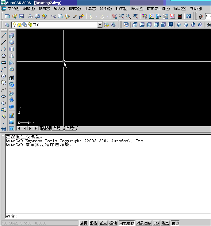

郁闷啊!在直线上几等分后,节点不显示,只有鼠标放上面才显示!! K4 P  u& `" i+ T
怎么设置等分后在直线上就可以显示了???请帮忙!

节点是我们在AutoCAD中常用来做定位、标注以及移动、复制等复杂操作的关键点。7 n# v( o2 s, v' f+ a, G
5 l" f/ N/ S$ F% ~
  在实际应用中我们会发现,有的时候我们选择了稍微复杂一点的图形并不出现节点,给我们的图形操作带来了一点麻烦。- ]2 P( o6 n/ b. ]& J: Y
; [; [6 s2 Q6 z0 W, q. R, l/ c
  解决这个问题有小窍门:当选择的图形不出现节点的时候,使用复制的快捷键Ctrl+C,节点就会在选择的图形中显示出来。" G9 O' w7 ^( K" \0 Q
% ^" g4 U' V8 R- X/ J- z* q(选中的图形不显示节点)" p9 m( `0 t' K' l8 v* @
' d( j3 e- o" F3 l  i" f; a* }$ a(使用Ctrl+C键之后,节点显示在图形中)

你选择点样式就能自动显示出来,因为默认是不显示点样式的。

1. 指令DDPTYPE9 w( L( Y. T3 P% |
2.指令PDMODE
发表于 2008-7-28 23:20:42 | 显示全部楼层 来自: 中国广东东莞
改下点样式就可以了...
