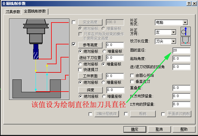

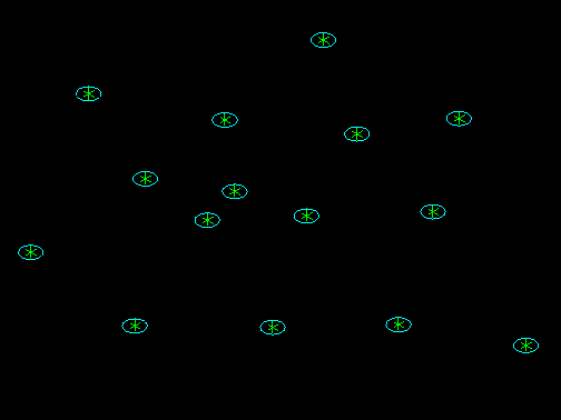

Mastercam软件中能否实现这样的功能,假如在绘图区已经绘制了100个点,我想以这些点为圆心,一次绘制直径为D10的圆,有没有这样的指令?或者有其他的好办法,希望高手多加指教?

想倒是想到一个用刀具路径解决的变通方法
发表于 2008-7-28 16:42:23 | 显示全部楼层 来自: 中国江苏扬州

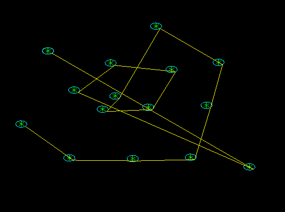

用全圆路径——全圆铣削,选择所有点后(当然是窗口全部选择,如果一个一个选择就没有意义了),按照图中设置

将所绘制的刀具路径转为图形后,删除所有直线即可

2 b( x8 g* ?& G4 _* v8 K8 K) Q应该不累的,所有的点用窗口一下子全部选择,所有6 f- C  n" U$ X4 s
的直线一下子全部删除,还是比较快捷的——
: C- T1 V  b( Q. N( X  L2 q/ l不过到目前为止,好像还没有什么更好的方法啊
