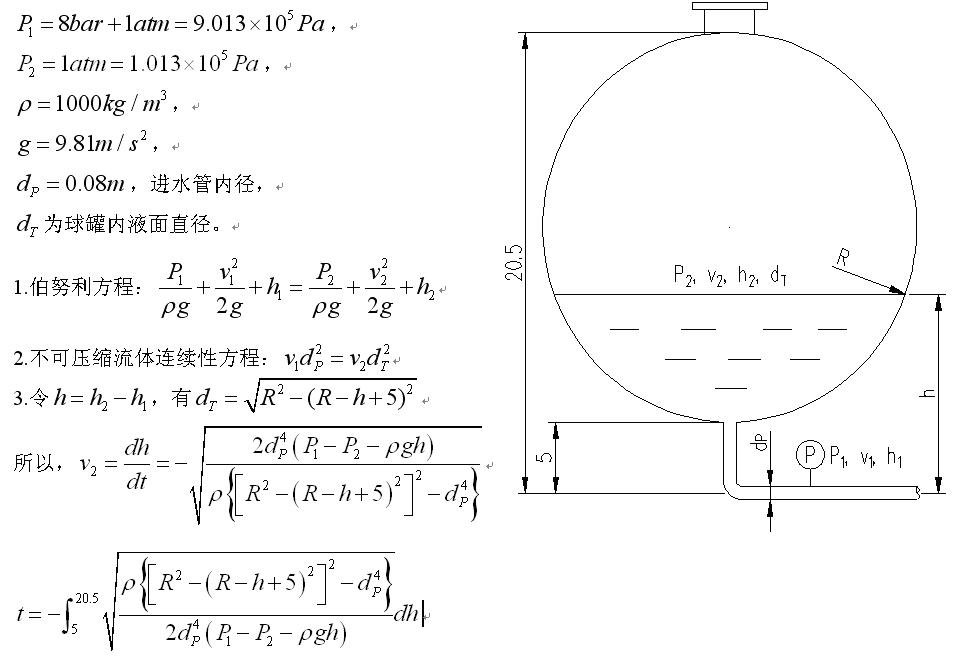

用一直径80mm钢管,表压8bar往一3000立方米球罐里输水,球罐底部距水平地面5米,球罐顶部(通过顶部开孔与大气相通)距水平地面高20.5米,问要多长时间才能将球罐灌满?从底部进水!

发表于 2008-7-30 09:41:52 | 显示全部楼层 来自: 中国北京
3000立方的罐子用80的管子充装,装满的时候可能要等到花儿也谢了。
" @4 J2 W2 z! P3 h, o) a# j9 T流速按照2米/秒估算,需要80多个小时。# P% R9 T0 c& g; y  j. G
实际时间希望在充装完成后说明一下。7 G$ R5 u$ D0 k8 }) b, Q4 [3 A
建议把管径扩大至250-300,6-9个小时充满。

发表于 2008-7-30 16:03:38 | 显示全部楼层 来自: 中国山西太原
楼主这个问题作估算较容易,作准确计算就比较麻烦,其基本方法是利用能量守衡原理,应用倍努利方程进行计算。将压力折合成静压能H,将其转化为动能 v^2/2 ,二者单位相同都是 J/kg。考虑到阻力损失,为使二者平衡引入摩擦系数λ,λ是流体的雷诺准数Re和管壁粗糙度的函数。
; J" a- k# {. d- R0 w8 v/ WH= λ l/d v^2/2, 在这个式子中 λ 和 v 为未知数,关键是求出 λ ,求λ有一个较复杂的计算式,简单方法是用“试差法”,即先设定一个λ值,代入式求出流速v,进而算出雷诺准数Re,根据液体粘度和管壁粗糙度查算图查出雷诺准数Re,二者相对照,不同再修正λ值,再代入计算,直到计算的Re与算图中查得的Re相同为止。此时求出的流速v的值就是管内的流体的流速。  H4 Z3 ~% \" ]. q: z- d1 m% [
另外泵产的压头要除掉高程,随着液位的增高,进水压力是在不断变化,流速也是随着变化,这都增大了计算的复杂性。

发表于 2008-7-30 21:30:57 | 显示全部楼层 来自: 中国上海
这里的流速不应该取某个固定值。楼主所说的给水表压为8bar,球罐顶部高程为20.5米。假设从球罐顶部进水,位差阻力损失约为2bar;假设供水管道长100米,R=1.5D弯头4只,DN80闸阀一只。根据以上估计,管道内的流速可以达到4.85米,流量约90立方米/小时。
  S2 d& C3 E% w) n. F" }2 |0 W' V. Z4 J+ q  }8 P
流速取某一固定值,只是设计时估计管道阻力用的。对于实际情况,应该计算实际流速。

发表于 2008-8-2 17:31:37 | 显示全部楼层 来自: 中国天津
从底部注水,随着水面的升高罐体内压力会越来越大,导致水的流速减少

发表于 2008-8-3 13:16:08 | 显示全部楼层 来自: 中国福建莆田
对下图的积分求解,可得到答案。我忘了怎么解积分了。

发表于 2008-8-4 16:24:54 | 显示全部楼层 来自: 中国四川成都
把泵选定6 }2 d- F4 h% F
然后求容积
. A7 W  i. I' A5 G! M3 ~5 [容积/流速=时间( d- [) }1 _# y1 U, C( J1 C9 F
