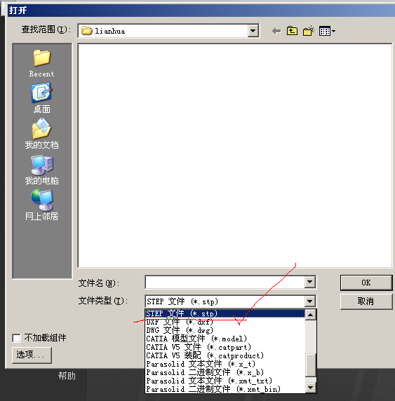

发表于 2008-7-28 11:21:13 | 显示全部楼层 来自: 中国浙江金华
1.如果你的造型是PRO做的,先倒出来,格式是.step1 T( b( o5 Y" t. K4 {; x
/ Y% m6 z% D9 u2 f$ c9 ]: T( \2.打开UG用倒入--step--选择你刚才倒出来的文件就OK
发表于 2008-7-28 17:32:22 | 显示全部楼层 来自: 中国浙江宁波
PRE导出你肯定会了。0 ]9 C9 t# g. m5 h& L, x2 p9 d
UG打开你试试吧
