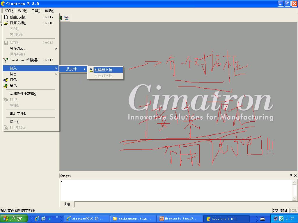

6 e5 {. q+ ]/ S$ G! K1 z2 Gcimatron和UG 能不能相互打开对方?! w4 p8 W# H# r0 v* _
怎样打开 给以指点〉〉谢谢....

当然可以!转用其他格式·  E版本也可以直接读取!

ug保存为stp格式的文件,就可直接导入CIMATRON

完全可以的,   像,IGES ,  STP  。。。。。甚至,       CIM可以  直接   读取ug的  ,

推荐存成X-T格式 :)

先转成IGS格式的,再打开
