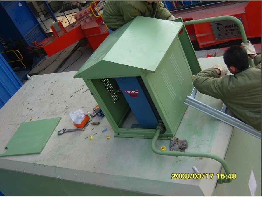

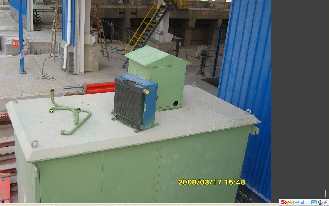

我单位一液压站的冷却器装配在液压站的上部,如图所示,请问,这对冷却器的的冷却效果有影响吗?

发表于 2008-7-28 10:53:15 | 显示全部楼层 来自: 中国上海
风冷,关在小铁箱里这样效果会大打折扣

 楼主| 发表于 2008-7-28 11:02:29 | 显示全部楼层 来自: 中国河北唐山
原帖由 tieshouchan 于 2008-7-28 10:53 发表 http://www.3dportal.cn/discuz/images/common/back.gif
8 [* b' q6 b) U) S$ S, }% T风冷,关在小铁箱里这样效果会大打折扣
4 q# k5 y6 r# |* K& E( e呵呵,有通风孔的。。。

发表于 2008-7-28 20:49:03 | 显示全部楼层 来自: 中国四川绵阳
1。是贺德克的风冷。8 I' k' @7 v4 G
2。装风冷的房子不错啊,我也喜欢
0 V& C9 f  x4 ]. @- q. z3。通风孔过小了。风流量会不足的
. c2 m% l) |) H# G4 u9 }# G9 x4。为什么油箱这么多吊耳。上四个,下面四个 9 ~7 l$ t5 W9 w) u6 h% U
5。油箱顶板是如何做的?折弯的?
* n# O& x( y0 p6。环境很差吗?需全封闭的
$ o5 I3 b3 q1 g2 t3 _$ ?: T, Q。。。。上多点图哟
发表于 2008-7-28 20:52:10 | 显示全部楼层 来自: 中国山东泰安
是贺德克的风冷,从图上根本看不到水冷管路,再说水冷不会装室外的。

计算一下风扇所需的通风量,再看看小屋的通风口能否满足要求?给人感觉通风口过小。

其他元件都在大液压站里面,为什么要留个冷却器在外面啊
发表于 2008-7-28 23:17:43 | 显示全部楼层 来自: 中国北京
估计是考虑其它部件位于风冷器下面的箱子里,换热效果差吧!
7 _, ^( W- i( I* ~现场可能没条件接冷水,又怕散热效果不够,所以把风冷器单独装在箱子上面,为了防灰加了个“房子”,呵呵!挺好的!就是房子感觉不够通风!

发表于 2008-7-29 10:48:48 | 显示全部楼层 来自: 中国江苏无锡
通风孔太小了,太少了,这样风大都在内部循环了
发表于 2008-7-29 17:35:40 | 显示全部楼层 来自: 中国山西太原
用风冷却,放在上面较好,上部较为空旷便于空气流动,另外还可节省占地面积。冷却器需要小房子保护,防止污物进入,若在室外还可防雨。这是个不错的设计。
发表于 2008-7-30 08:49:41 | 显示全部楼层 来自: 中国河北唐山
楼主的设计不错,但是防护罩的空间太小,影响冷却器的散热。
发表于 2008-7-30 09:02:37 | 显示全部楼层 来自: 中国浙江宁波
有好有坏啊,虽然保护了冷却器,却牺牲了散热效果。大家想个两全齐美的办法。

不好意思,这几天断网。这个液压站的环境是比较恶劣,多煤尘和灰尘,所以采取全封闭形式的液压站。5楼观察好仔细,佩服啦,吊耳可能有备用的,整体液压站是很重的。说明一下,我们只是液压系统的使用者,设计者是北京的一家公司。楼上很多朋友提到散热空间不够,我也是担心这个。我们另外一个系统的液压站的冷却器与液压站侧壁之间的距离大概有10mm左右,且侧壁上没留通风孔。关于冷却装置的安装应该有一定的规范吧,哪位朋友有能否上传一下。拿出规范,好与设计者说话。
发表于 2008-7-30 10:37:00 | 显示全部楼层 来自: 中国广东韶关
虽然咱不专业,但这个设计比较次,理由如下:
- ~' d9 k5 M+ J! T" p; B5 U1、要打开液压站顶盖,非得将风冷器拆下不可,维修人员到时不骂娘才怪!
% ~" F- L8 m) ]8 h" U2、你要防尘,做各顶改即可,干嘛将进风出风口弄几个窄的通风口,糊弄人吗?
1 d/ L% ~' g! N6 |) B: d" L3、如果要清理检查,非得将两侧管拆掉,才能将整个盖取下来,两侧看图好像打不开!) r9 r* l8 ~. h1 F$ v2 T6 I+ q
好东西这样用,造孽!!
