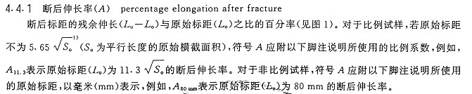

请问延伸率A50怎么测量, 其试样怎么准备, A50和A5, A10等有什么区别?  D- u+ T3 b: R7 Q5 a! _

发表于 2008-7-31 19:05:19 | 显示全部楼层 来自: 中国北京
A50是非比例试样,原始标距50mm,A5是比例试样原始标距与直径的比为5, A10是比例试样原始标距与直径的比为10, 试验方法是一样的,只是由于试样不同,延伸率没有可比性,所以要标识出来是采用的那种试棒.
发表于 2008-8-5 10:43:57 | 显示全部楼层 来自: 中国辽宁沈阳
A50是非比例试样,原始标距为50mm,A5是比例试样原始标距与直径的比为5, A10是比例试样原始标距与直径的比为10。方法是先加工一拉伸试样,尺寸、样式根据要求而定(可查表),然后在试样上打上标距(长度为50mm),接着在拉力试验机上拉断,测量拉断后标距内的长度减去拉断前的长度,再除以拉断前的长度,乘以100%就是想要的延伸率了。
