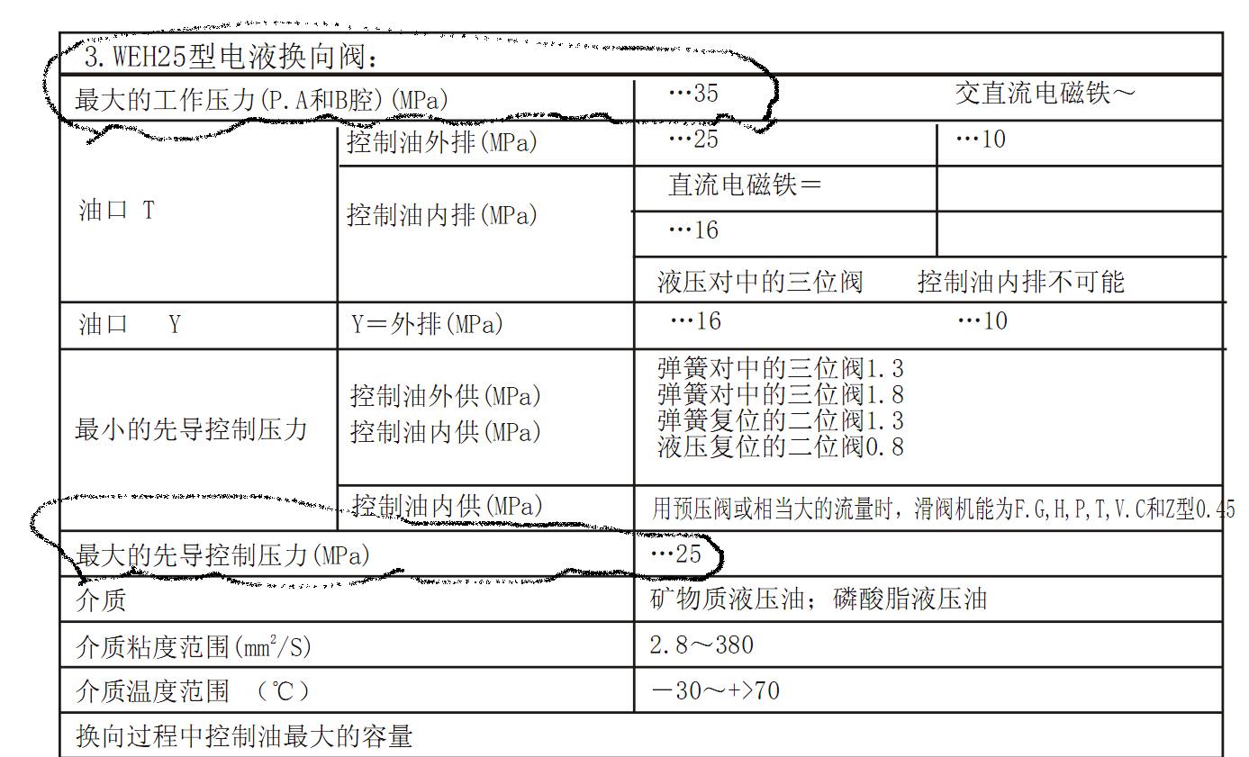

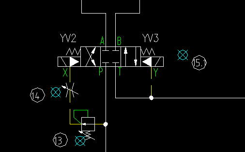

当电液换向阀使用压力超过25MPa时,应使用减压阀,试问,这种减压阀的控制形式只能外控的么,允许内控么 7 S0 j0 }1 Y5 c, R
如附图
自流井 + 2 能不能详细说明及上完整原理图

电液换向阀的先导阀最高压力25MPa,不是可以31。5
" f1 t0 K8 j/ j% vPa吗?
$ d# R: w1 O6 t4 ^/ Y2 ^内部减压不可实现。最多加阻尼小孔。

有内部的,其实液控换向阀都是叠加的,在主换向阀和先导电磁阀中间加一个减压叠加板就可以了,但是一般先导换向阀25MPa应该没问题,除了在多路换向阀中使用经减压后作先导压力油的

 楼主| 发表于 2008-7-29 08:29:36 | 显示全部楼层 来自: 中国北京
我是指当使用压力为31.5MPa时 内控电液换向阀是否可行

这个买这个阀可以选择带减压阀的,元件选型中可以看到的,厂家直接就装好了给你发过来0 m3 A& B- R- Z5 Z7 L
) A. T* Q+ z) S如果阀已经过来了,可以自己买了6通径的定值减压阀,安装在那个小阀下面,调定压力略小于25MPa,不需要在外部做减压阀的  l4 _# _' L& S2 ]3 k
1 `$ s: A4 @8 r9 V  \效果没原装的好

搞不懂楼主想问什么。四楼不是自己回答自己了。内控需要中间叠加减压阀。外控直接引所需压力的液压油就行了,就可以不在中间叠加减压阀的。

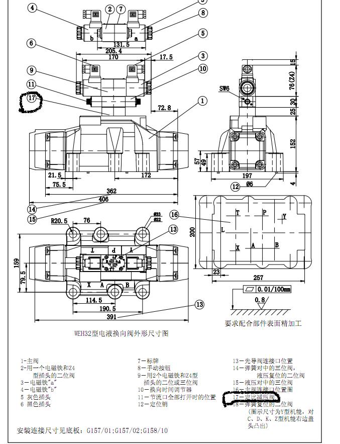

这个阀我用过,还遇到相同问题.因为我们采购时,今年的价格不带减压的是标准的,带减压要多出1000多钱还没有现货(不带减压是全球价格,便宜点)......解决方法有2个:0 L" D5 d2 ?' a  ~+ w# w" E) X
1,自己做个,没有多少钱,1个小阀块加1个SUN的螺纹插装阀]
( C  }# }4 P9 x- a, X" J2.买ATOS的,他们的没有这个对250BAR(实际是210吧,我的是NG22)的要求.
9619 + 5 实际应用的建议。

发表于 2008-10-1 00:31:50 | 显示全部楼层 来自: 中国山东济南
原帖由 jf_241 于 2008-8-11 15:34 发表 http://www.3dportal.cn/discuz/images/common/back.gif
" W2 I3 k! ~) A5 x: ]- H这个阀我用过,还遇到相同问题.因为我们采购时,今年的价格不带减压的是标准的,带减压要多出1000多钱还没有现货(不带减压是全球价格,便宜点)......解决方法有2个:
$ K2 V! c  F( i/ S/ p; h0 `% n2 Q8 x1,自己做个,没有多少钱,1个小阀块加1个SUN的螺纹插装 ...
( _7 }" O/ t) _0 I3 t1 t
不用自己做吧
  f- H* S' O6 u# P5 u$ D25mpa是最高先导压力,又不是必须的,只要满足主阀换向要求就可以了; E5 Q  l4 b. w; ?$ }! e6 ?
ATOS的6径叠加减压耐压350bar,你选用最大减压50、75、100、210bar的都可以啊- E+ C6 p: {& R; M7 T
内控和外控的区别就在于控制油源,但最后还是到达先导电磁阀的P口,只要P口的压力满足要求就可以了
/ r  `+ O4 ]- g% Z3 x0 V1 J  q. [因此叠加一个6径减压是最简单的方法,任何品牌的都可以,无非是更换4个固定螺钉
( \. O4 Q; X. Y: y# H# Y当然前提是先导电磁阀是6通经的,4通经的不在此列
发表于 2008-10-1 09:53:30 | 显示全部楼层 来自: 中国北京
我们以前用的时候没加减压阀都挺好的啊,系统压力也到了31.5MPa了!
发表于 2008-10-2 20:17:24 | 显示全部楼层 来自: 中国辽宁铁岭
可以用内控内泄的。
