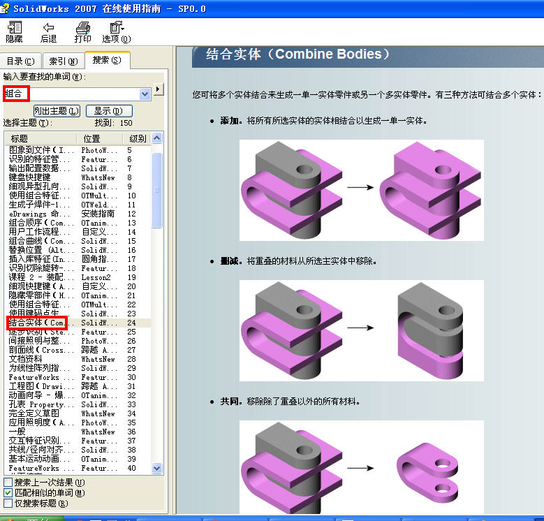

SW“实体组合”是在零件图里使用的,可以在“插入”---“特征”---“组合”
2 W& d8 z% \: K- r. u( _
. I( F/ e0 ~2 }) e$ a% G  W4 k名称解释请查看SW自带的帮助:
9 G* y9 k8 G7 G% \3 m- R3 N5 l0 [- W2 M* d6 X
发表于 2008-7-28 17:07:08 | 显示全部楼层 来自: 中国河南许昌
多看看帮助   感觉sw的帮助最的还是挺好的
