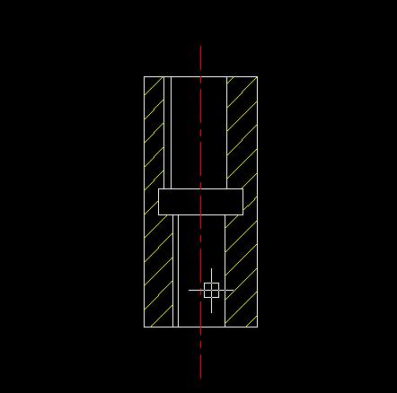

一个通孔轴两边有两个大小不同的键槽,中间是退刀,如果不用插床,还有什么加工办法呢9 T9 L" X; e6 B3 }' \8 ]

线切割,插,手工锉......
发表于 2008-7-28 21:15:27 | 显示全部楼层 来自: 中国山东枣庄
可以用刨床加工,电火花也可以就是有点慢
发表于 2008-7-28 21:53:11 | 显示全部楼层 来自: 中国福建泉州
有几种方法:! i( H; a; q8 |0 t1 _) S* E
1.小孔的键槽可采用线切割,而大孔的键槽采用电火花;2 C/ w9 R8 b2 j% v  v% N
2.采用两件拼接或焊接的方法。
发表于 2008-7-29 07:53:10 | 显示全部楼层 来自: 中国山东烟台
这两个槽可以刨,小槽通,大槽有空刀应该没问题
发表于 2008-7-29 08:19:07 | 显示全部楼层 来自: 中国黑龙江牡丹江

 楼主| 发表于 2008-7-30 08:10:16 | 显示全部楼层 来自: 中国辽宁沈阳
假如大孔直径35  小孔直径30 个人比较赞同小孔线切割,大孔插,4楼所说中间焊接起来也是一个好办法,但是强度不一定够,刨床代替插我没有用过,不知道怎么加工 效率高不

1,先用车床或镗床加工小孔--加工成通孔;
* [4 c/ n2 j" V" t% Q2,用同样设备加工大孔,注意不能掉头二次装夹,否则易产生二孔不同心;
; g$ N1 Q8 \, f( y- f3 `; e3,加工退刀槽;
/ X+ Y4 k) C: o2 o4,用插床或牛头刨加工键槽。
发表于 2009-7-16 15:46:08 | 显示全部楼层 来自: 中国上海
如果你是单件或小批,又没有插床,还不想外协加工,非要自己干的话:可以在刨床上加工键槽。如果连刨床也没有,车床总该有吧,也可以。镗刀杆夹在刀夹上,将刀头反装,伸进工件内,进刀(分多次进,别进多了,试着进),启动纵向快速退刀按钮,逐步拉出键槽。

发表于 2009-7-16 18:04:22 | 显示全部楼层 来自: 中国浙江杭州
原帖由 qwert123 于 2008-7-30 08:10 发表 http://www.3dportal.cn/discuz/images/common/back.gif
% m' L, W" R7 g! Q- n7 H假如大孔直径35  小孔直径30 个人比较赞同小孔线切割,大孔插,4楼所说中间焊接起来也是一个好办法,但是强度不一定够,刨床代替插我没有用过,不知道怎么加工 效率高不
1 t) n. L' g/ k
基本常规的也就这些方法加工,牛头刨床可以代替,但装夹和测量不如插床方便,用习惯了效率差不多.
发表于 2009-7-16 22:43:59 | 显示全部楼层 来自: 中国上海
用车床拉槽
这种联轴器我们单位就用上机二厂的C6150用快进走刀拉槽。
发表于 2009-7-16 22:52:48 | 显示全部楼层 来自: 中国上海
对了,白刚刀宽就是健宽,对准距离后在机床和大拖板放木块挡住。这样很保险!

插刀直接插出即可,不必搞的很复杂。拉键槽操作并不现实,退刀槽空间很可能不够。线切割也不可能。
