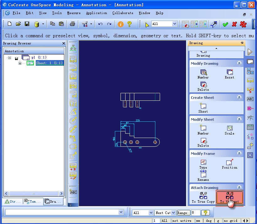

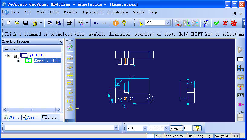

发表于 2008-8-4 22:33:30 | 显示全部楼层 来自: 中国广东深圳

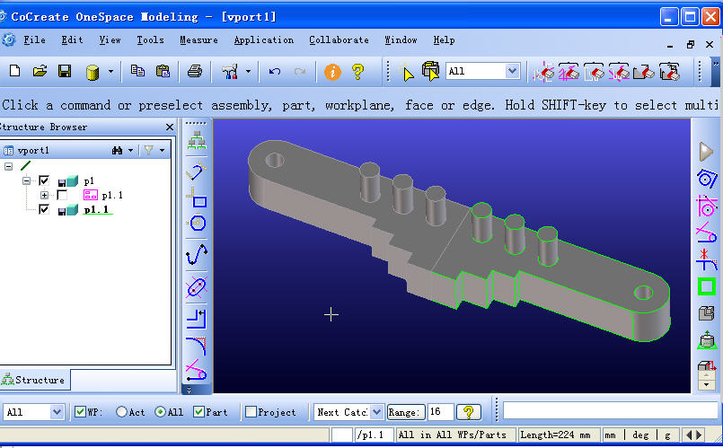

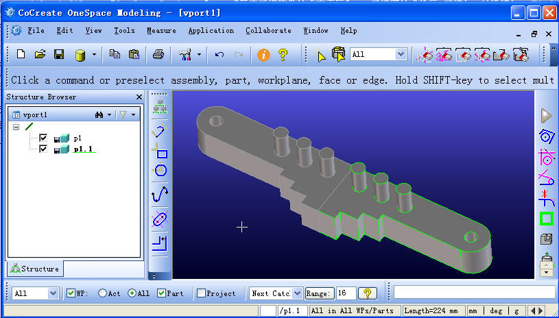

原始零件P1和镜向出来的零件P1.1.先对原零件出工程图.
  `+ i; ]  n/ k! A% \8 N+ q8 b( H) Z
- @  o) \& A8 f2 ?[ 本帖最后由 TEST-STEVEN 于 2008-8-4 22:38 编辑 ]
sytgos + 5 应助

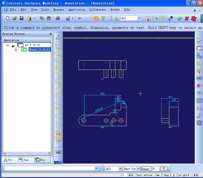

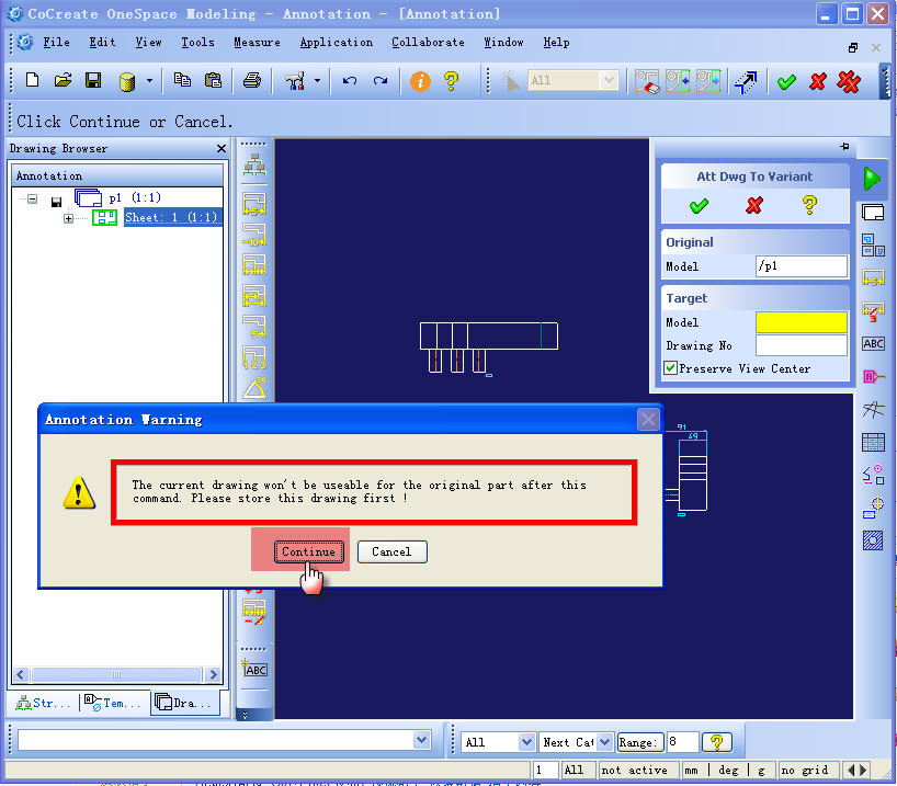

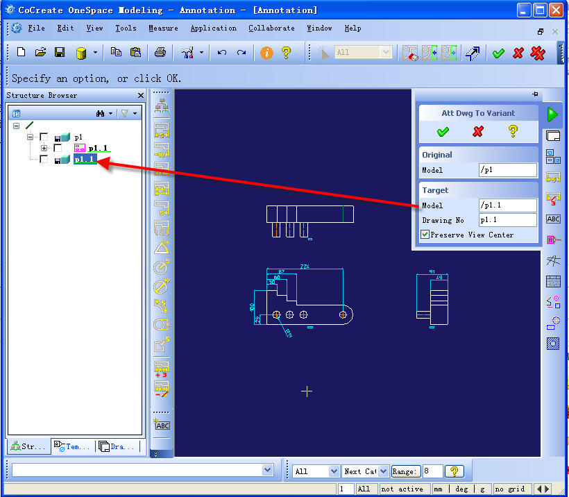

发表于 2008-8-4 22:40:58 | 显示全部楼层 来自: 中国广东深圳
保存后,将原零件的工程图关联到镜向出来的零件.使用命令是DRAWING菜单下的最后一个命令.! q' E: l" m6 a' C3 o2 k
9 A$ @% |% D1 L- S8 R, N& Z8 n
[ 本帖最后由 TEST-STEVEN 于 2008-8-4 23:17 编辑 ]

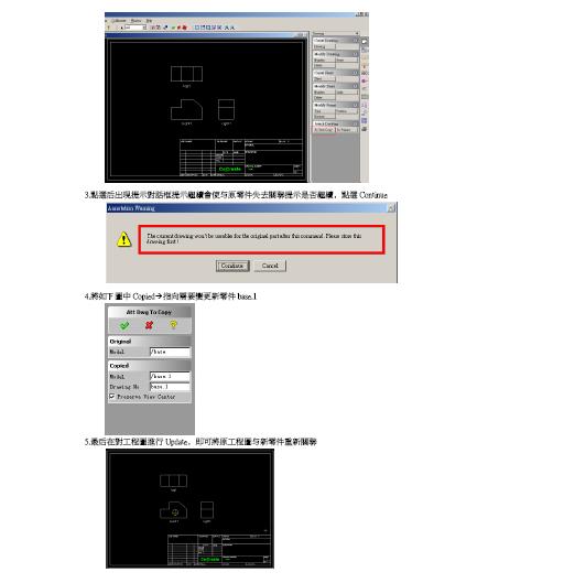

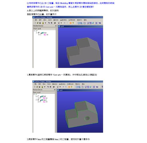

发表于 2008-8-4 22:54:21 | 显示全部楼层 来自: 中国广东佛山
steven兄,是否如下附图中做法?
- o7 Z( q) b- p3 ups: 最近比价少看到steven兄哦,比较忙吗?
发表于 2008-8-4 23:19:45 | 显示全部楼层 来自: 中国广东深圳
我晕,网速真慢,回个帖,真是需要耐性呀.: h; a3 S7 B. g2 ^# n, z7 B
KTING兄,就你这做法了.最近是挺忙的.) z! A* c; A$ M! _; Y& o
不过对于楼主的情况,还是不要偷懒了,嘿嘿.4 s, n: J' o* y
