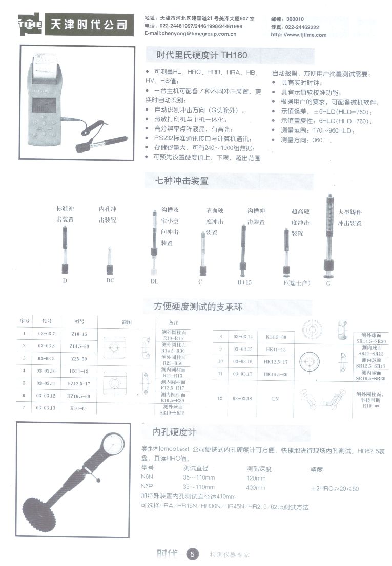

使用什么样的硬度计,主要取决于楼主的被测件尺寸和硬度范围。一般来说,台式的硬度计精度要比便携式硬度计的精度好,这是因为便携式硬度计在测量时对被测件的表面处理要求高,且使用人员也必须能熟练使用仪器。但是便携式硬度计的方便性优点是无法比拟的。建议楼主还是选用一台便携式的硬度计。在这里给楼主推荐一款:时代公司的TH160型硬度计,它一台机根据测量位置和硬度范围的不同,配置了7种冲击装置,大大增加了使用范围并提高了测试精度。并且可以通过机带的小打印机将数据进行实时打印。见附图  R1 y! d7 K0 O( U2 N
