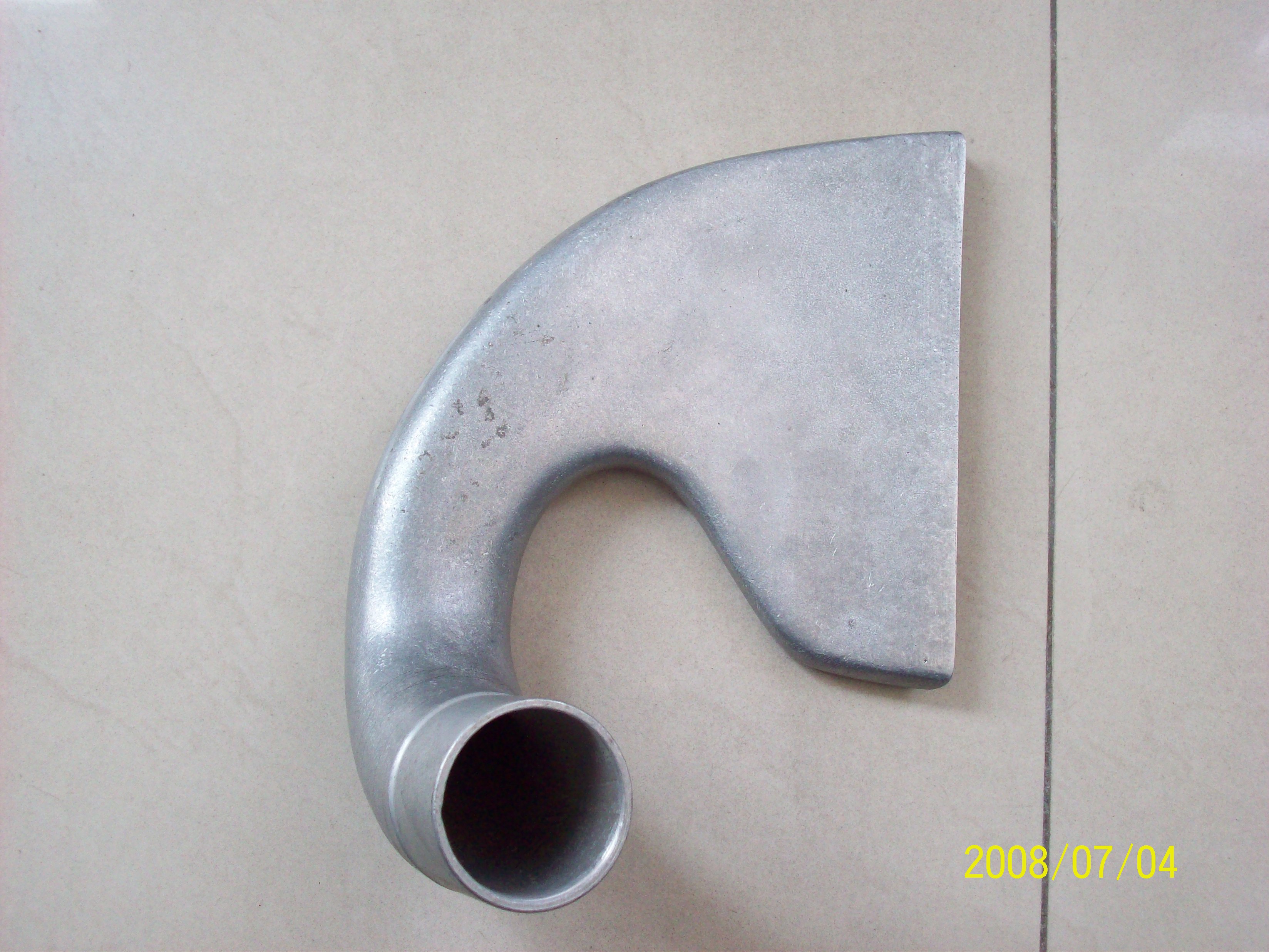

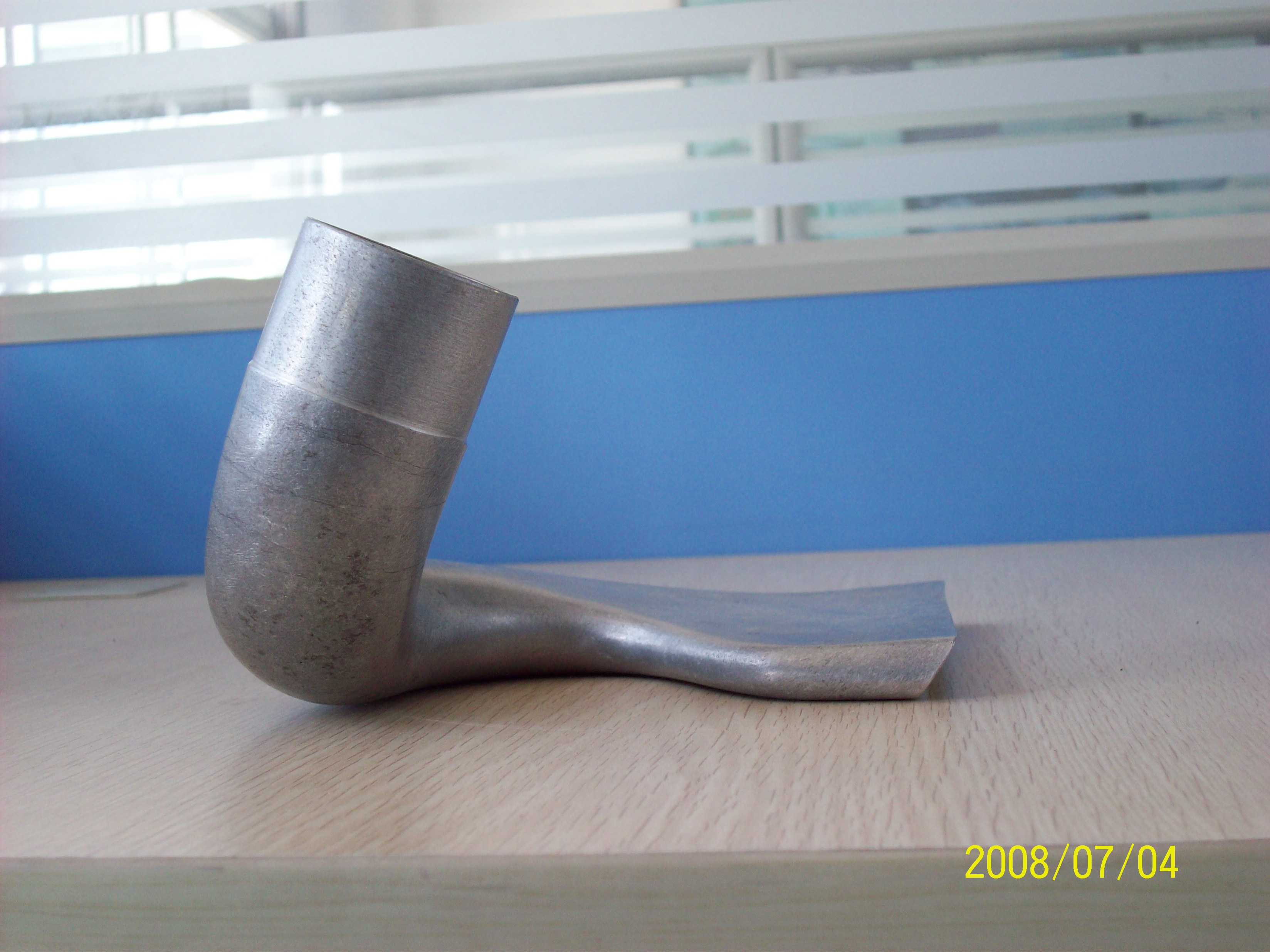

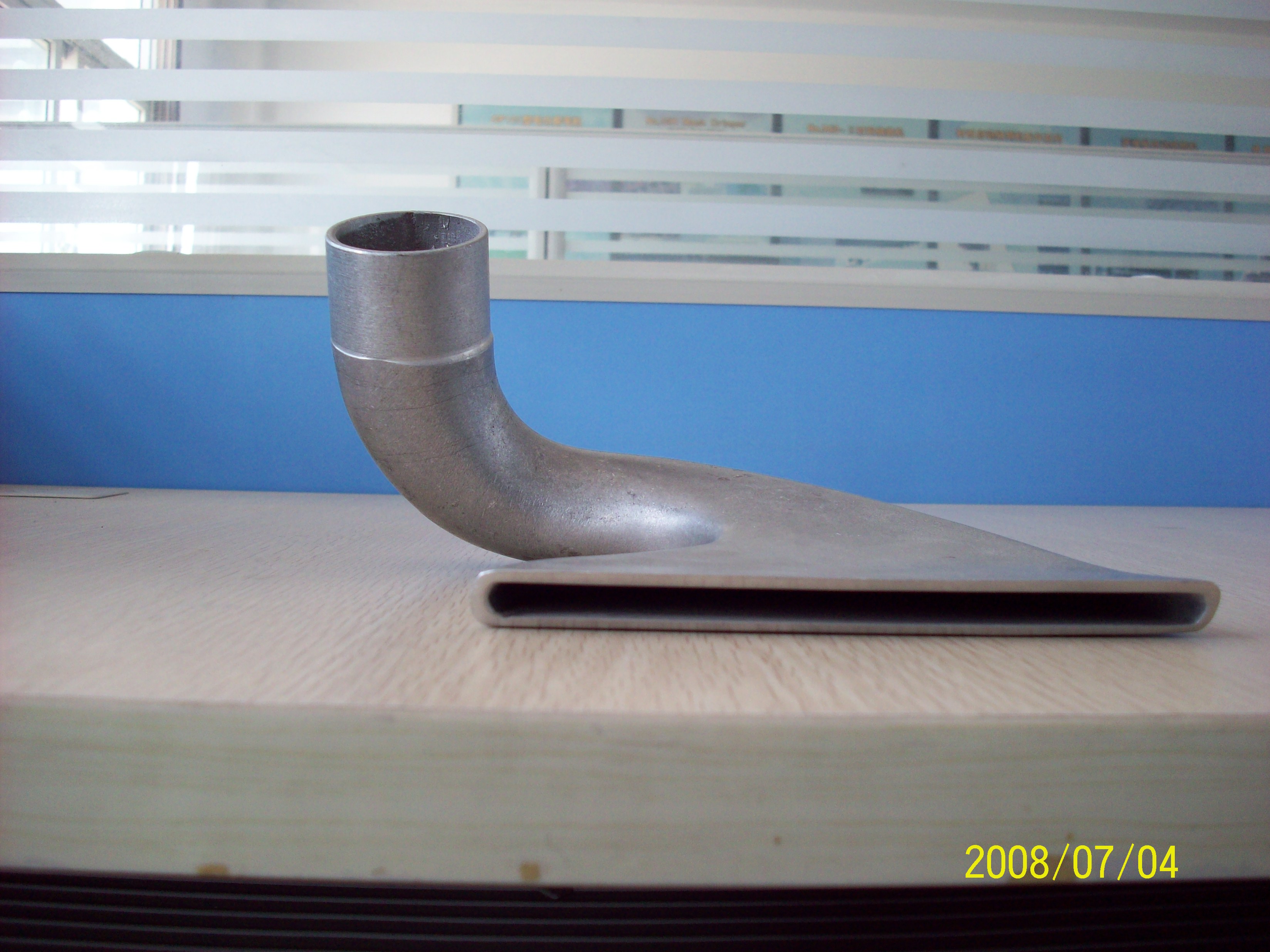

[求助] 用这三个视图画实型,画不出来,谁能帮忙啊。。。?
发表于 2008-7-29 09:32:09 | 显示全部楼层 |阅读模式 来自: 中国江苏常州
空间模型,画个形似就可以了,要求抽壳厚度2mm
1 U. X, c8 _0 ~- v0 h& }0 ?前视图9 t3 R$ ~6 h/ {6 ?! z  B* E
+ a% [( O; t# v2 k俯视图6 J2 n& A: i: a: ?' i! I3 f# _
  r6 V2 w1 q" t4 G2 n) i4 D右视图1 k. d; X3 ]( L# A" E/ [3 ^! J

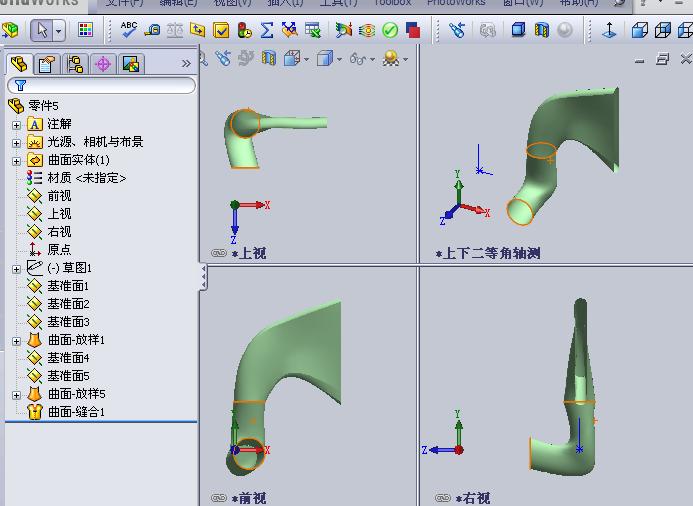

 楼主| 发表于 2008-7-29 11:31:32 | 显示全部楼层 来自: 中国江苏常州
原帖由 TOM790907 于 2008-7-29 11:24 发表 http://www.3dportal.cn/discuz/images/common/back.gif: C  C) s& n1 [( |" G
时间匆忙,随手画了个,仅做参考!画的不好!
1 L' u; B' r, }4 Q: d0 c0 s) A9 v. Z" I; g3 h
蛮好的了哦! good
; u, w6 U. p5 D# F& V: i你试下能加厚吗?厚度2
发表于 2008-7-29 11:36:25 | 显示全部楼层 来自: 中国广东东莞
上原件你看看!
零件5.rar
176.95 KB, 下载次数: 25

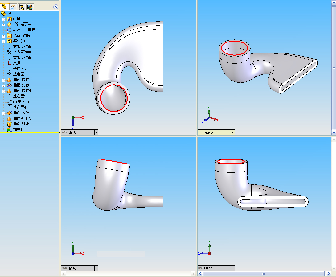

发表于 2008-7-29 11:59:23 | 显示全部楼层 来自: 中国江苏南京
马马乎乎的做了一个
zsh1.rar
27.76 KB, 下载次数: 40

 楼主| 发表于 2008-7-29 14:32:49 | 显示全部楼层 来自: 中国江苏常州
原帖由 suning0127 于 2008-7-29 11:59 发表 http://www.3dportal.cn/discuz/images/common/back.gif
* I  \, H- O& n, L  ~4 M7 R马马乎乎的做了一个
# X% r' v( R6 O3 h- d8 f
$ z. r/ X3 O$ z& o# w. q呵呵,非常棒!没想到放样还可以这样做哦good (以前想都没想过还可以这样啊

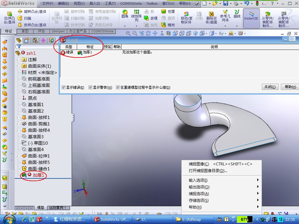

发表于 2008-7-30 15:19:13 | 显示全部楼层 来自: 中国河南郑州
7楼,为什么你的文件在我的上面最后加厚不成呢?
发表于 2008-8-1 22:57:15 | 显示全部楼层 来自: 中国浙江杭州
8 v/ ~$ K- h' O. ~+ J马马乎乎的做了一个
) K& @# F2 H2 w9 r. J; w2 B
* a0 M9 d) {$ x% \- I+ j曲面无法加厚???    sw2008版# w" f3 H" V3 K
