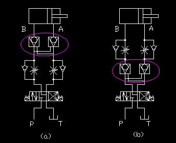

* K( U* N# k. |/ _' y$ e请教各位高手如图a ,b所示液控单向阀位置不同会出现什么样的效果?或有什么不妥之处?大家发表下自己的看法。

我们一般常用的都是B图的,具体为什么我也不了解, v" ~' z& r) y& m5 v6 {
1 [) F! F- Q# Z, o* c  Y7 ^' f从理论上来说应该都差不多
发表于 2008-7-29 10:35:32 | 显示全部楼层 来自: 中国香港
至少在原理方面没有什么区别,不同的只是压力稍有区别而已。
发表于 2008-7-29 11:33:40 | 显示全部楼层 来自: 丹麦
我个人感觉a图中如果液压锁紧贴油缸安装可以实现油管爆裂造成的油缸下降, b图中管路里加了调速环节,实现不了这个功能。但a图中,在换向阀回中位的时候,因为有节流阀,压力卸的较慢,液压锁关的也慢,控制不精确。

A图:液控单向阀可紧贴油缸安装,而使两者间泄漏点减到最少,油缸保压时调速阀不承压;. s1 k, v1 l" @9 f
B图:液控单向阀关闭迅速。在液控单向阀到油缸间加了调速环节可使油缸运动平稳。油缸保压时它须承载与油缸相同的压力。

(b)图正确。单向调速阀有一定压降,如采用(a)图会给液控单向阀带来一定背压,这是比较忌讳的:不容易快速关死。

3 V% v& D9 [2 |* B1 [) ja)图:肯定是有问题,在系统停止后,单向节流阀和液压锁之间存在一定的压力,因此很容易造成液压锁失灵.
$ Q- x8 X* ]9 u
! s( A$ i4 V4 g7 Q, Z1 A+ nb)图:也有点问题,也就是系统不能有背压.回油管路不能有一点点压力,否则也容易造成液压锁失灵.6 S2 q4 ?3 V0 {* w" ~; O
6 W/ X5 x/ ^; y" v- O/ ~我感觉最理想的是把a)图的单向节流阀掉过来,改成进油节流.
柠檬咖啡 + 3 应助
发表于 2008-7-29 14:55:09 | 显示全部楼层 来自: 中国江苏无锡
7楼说的是对的!A图会导致液压锁不能在规定的时间关死不死!
! k7 ?3 q+ ^0 W$ z" n/ U6 ^节流阀可以看成建立起一定的阻力!图A的阻力是建立在液压锁之前此阻力阻碍了开锁!而图B建立在液压锁之后此阻力有利于液压锁的开启!

B图正确!  防止油缸发生振颤!

出现的现象跟楼上说的有点相似,楼上能不能说的详细一点。A为什么会发生振颤?谢谢!

a图就不能保压,B图就无问题可以正常工作,因为液压锁回油不能有背压.
发表于 2008-8-3 06:54:34 | 显示全部楼层 来自: 中国山东威海
也就是一句话:a图液压锁关不死;b图油缸关不死。
