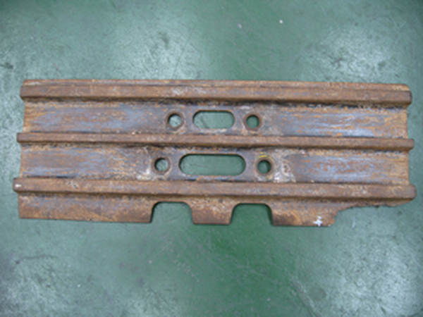

不考虑工况(大家可以任意猜测),请大家根据下面的图片,推测导致板断裂的原因?

从图上看这几条筋是焊上去的,有可能是焊接裂纹或热处理裂纹导致,或是硬度过高在遇到冲击力后那个角被碰掉了
