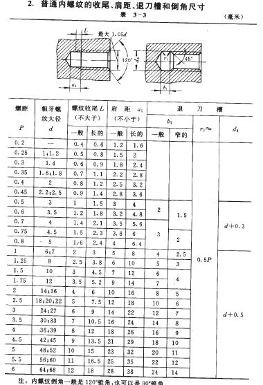

图纸关于螺孔的深度只有钻孔深度,没有攻螺纹的深度?大家谁知道怎么定螺纹深度?谢谢!!!!
发表于 2008-7-29 13:14:32 | 显示全部楼层 来自: 中国江苏无锡
发表于 2008-7-29 13:19:37 | 显示全部楼层 来自: 中国北京
看看二锥的尖有多少就知道最大可攻丝的深度了。
发表于 2008-7-29 13:35:27 | 显示全部楼层 来自: 中国上海
参考附图。一般来说螺纹孔应标注有效螺纹深度而不应该只标注钻孔深度,或者同时标注螺纹孔深度和钻孔深度。/ }+ Y: N3 a% a% ]4 Q) }" M, j
7 f( B& I1 ~' e6 p4 j钻孔深度=有效螺纹长度+间距。
zyxwq + 3 应助

钻孔深度要大于攻螺纹深度,这是由标准可循的,存在一定的关系,可参考以下链接2 S$ ^& a) n4 A  U; t. r2 p
0 e# [# f: k6 `3 l6 C1 n% u8 s' U/ A
http://www.3dportal.cn/discuz/vi ... D%CE%C6%C9%EE%B6%C8; A# f0 ]  F6 J0 u& w
; r' h7 z# }8 ^$ P
粗牙螺拴螺钉拧入深度、攻螺纹深度和钻孔深度

咨询一下螺钉的拧入深度,来确定螺纹深度尺寸,螺纹深度尺寸为重要尺寸,缺少了,应该算作图纸有问题。
发表于 2008-7-31 17:34:05 | 显示全部楼层 来自: 中国浙江宁波
如果没有特别要求,应保证6扣以上的有效螺纹深度。

螺纹的深度和螺纹的大小有关系,比钻孔深度浅2倍的螺距

钻孔深度=有效螺纹长度+间距$ Z, R: X# l1 o: l- ]

螺纹孔的深度一般标注其有效螺纹深度。该深度的选定与装配螺杆进入螺纹孔的长度再加上5mm左右足矣。

攻深和钻深通常都要在图纸上表示出来,如果没有要向设计方咨询
发表于 2008-8-4 14:17:12 | 显示全部楼层 来自: 中国广东深圳
螺纹的深度和螺纹的大小有关系,一般为螺纹的1.5~2倍。

根据你的结构需要来顶深度. G/ R, ^& G; b6 i4 t) c% J
如果底孔深度很重要,而罗纹深度不重要,比如防漏等情况 ,那就表底孔
4 d( Y' I5 K: ~! T- f6 O  ^% q如过螺纹深度很重要,那必须表螺纹孔
5 P1 i9 n9 x4 `但两者间一般只标一个就可以了
