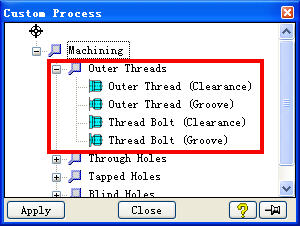

请教螺栓外螺纹的画法,以及螺丝钉的常用画法有简易方法吗?谢谢

maching中选则不就行了吗?
 楼主| 发表于 2008-7-29 15:03:53 | 显示全部楼层 来自: 中国天津
maching中只可以做内螺纹,不是吗?请版主发个截图赐教,感谢!

2楼的老师,感谢您的回复,但我的问题是在OSD中如何画出3D的内外螺纹,而不是2D的制图表示方法。请赐教,谢谢
发表于 2008-7-29 16:34:23 | 显示全部楼层 来自: 中国上海
Machining>Feature>Create 里面不是有个Outer Threads的么,那就是做外螺纹的。
4 C6 {8 v5 [! f% X. B! q总共好做四种的。找不到的话,请告诉我你的版本。
$ J+ z. H7 \+ G* O5 k& E/ {; Z. e- i& M  V& l* {# J4 @. z
[ 本帖最后由 ECS 于 2008-7-29 16:35 编辑 ]
发表于 2008-7-30 20:42:32 | 显示全部楼层 来自: 中国广东佛山
其实现在的设计很多是用简化设计的,很多情况下并没有将设计看到的螺纹牙部分做出来,如上ecs说的用machine中的也是没有实际将螺纹部分显示出来的,也是简化的3d,只是里面加了特征,可以在转2d的时候可显示出2d螺纹的画法而已.
发表于 2008-7-31 08:23:08 | 显示全部楼层 来自: 中国上海
要制作实际螺纹的话,那只有做螺旋线,使用Sweep- 命令了。注意去掉Check Part的选项。
