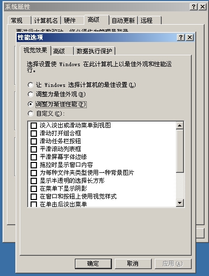

发表于 2008-7-29 16:44:12 | 显示全部楼层 来自: 中国上海
内存小,CPU太差,总线带宽太窄,显卡太差,显存太小…………: R1 B& L: D$ r2 c) K0 _. W8 x: @
总之一句话,你的电脑太差9 h  _$ P" G" E5 ?. q
可以更新换代了, , I1 m* X3 r( a  [/ z
最后一个办法,将系统属性中的视觉效果中的所有效果去掉) P) A6 k0 @" [/ c7 T
或许有些改观,见下图
