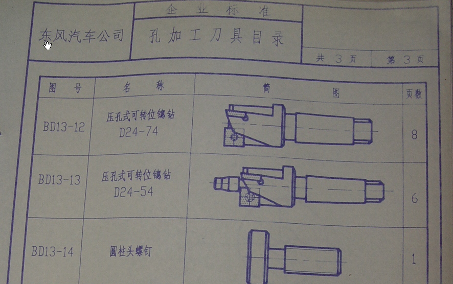

各位大侠,
, Y: X1 t, J) Y  P9 B8 \! l
/ B" E5 l9 ?7 {1 M7 K$ a  请问谁有关于锪钻方面的资料  R& f. B* Z$ s: C$ v- G0 ~. S

& i6 i. M1 d; P+ B0 [; b: E8 d8 S& X5 L机加基础资料之--孔加工刀具
% z* c% c- u2 I0 bhttp://www.3dportal.cn/discuz/viewthread.php?tid=257872&highlight=%2Bhooleer
" i0 _! K5 e$ J2 u你看看是不是这个。

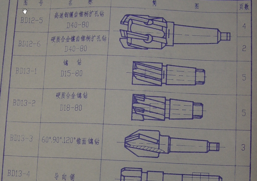

发表于 2008-7-31 17:40:21 | 显示全部楼层 来自: 中国浙江宁波
锪钻的种类和尺寸
C.pdf
719.76 KB, 下载次数: 21
D.pdf
730.12 KB, 下载次数: 18

使用材料:最常用GrWuMa(合金工具钢).高速钢,等
# }, G! y# p. ]# p* Z3 q常用于钻孔后倒角使用或去毛刺使用 " g# O1 ~9 A6 c6 F* l
至于还想知道如何使用就是装在钻床或车床上使用,也可以手工使用!!
发表于 2008-8-21 16:04:00 | 显示全部楼层 来自: 中国江苏无锡
立铣刀:用在对于加工工件外形轮廓。
( R7 y$ n' Y) R4 @( L* C/ c  |# m) y4 O
键槽铣刀:当然是键槽用,也可以用在加工轮廓上。 " Y/ A' _& t+ z# X9 A& z) M6 k
5 v! |7 E% j' G. c( _T形铣刀:用在加工T形槽。 5 w5 m! f* `, f7 d  d8 Y" R5 y
3 J5 K3 k- E" c  a; f
半圆键铣刀:应该是加工半圆键。 ! i# j/ ^: ^$ F3 h# U) J
2 h  w2 q! V: |! [2 m& \  k0 }& l1 T# Q
燕尾槽铣刀:加工燕尾槽用的专用铣刀,有角度的区别。
9 S8 z9 U7 r) \* e4 b! w, l- ~
3 S+ ^7 m" ]2 |; n铰刀:用于尺寸精度要求高以及表面光洁度要求较高的孔。 8 }# z; F' b' @" L, w$ }/ g( }
7 W  t2 N9 d8 a" `9 D! A锥度销子铰刀(锥铰刀):一般用做定位孔的锥销子配合孔因为锥形销的定位要比直销好很多。 8 u8 |0 b6 H5 }% N/ ]9 [8 {: |
$ ~! R: A$ |. {2 s6 e6 x& t9 k2 ]中心钻:一般用于加工轴类零件的工艺孔(如磨序等做定位基准),也可以作为钻孔前的定位用。中心孔有A、B、C、R四种类型,最常用的是B型和C型。 0 n- h* D3 \& F. O
% R% [+ D8 e0 ^6 c5 Y4 g6 u3 a! e
锪钻:用做倒角,扩孔等
