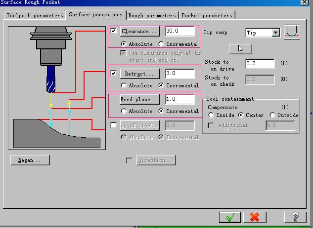

用mc编程.在曲面加工中怎样可以使用相对坐标编程.而又不会过切.我见过别人用没有事.但我用有时会过切.如开粗加工.每次加工完一个深度都要回到安全高度这样太慢了,怎样可以使用相对坐标就好了..

第一个红框不选,而第二个最好用绝对坐标。原因是怕加工完时刀具没有提起来就会出现撞刀现象。

没有绝对的把握不推荐这种做法,最重要的是保护机床的安全。6 T! Y9 b) {9 n: g8 ~
这种做法节省的是机床快速移动G00的时间,效果不是很明显
发表于 2008-7-30 20:31:23 | 显示全部楼层 来自: 中国湖北武汉
机床考虑的是安全 你要是想快的话把提刀和下到安全高度改为G00

谢谢兄弟了.不过G00的时间在有的刀路中效果明显了.
