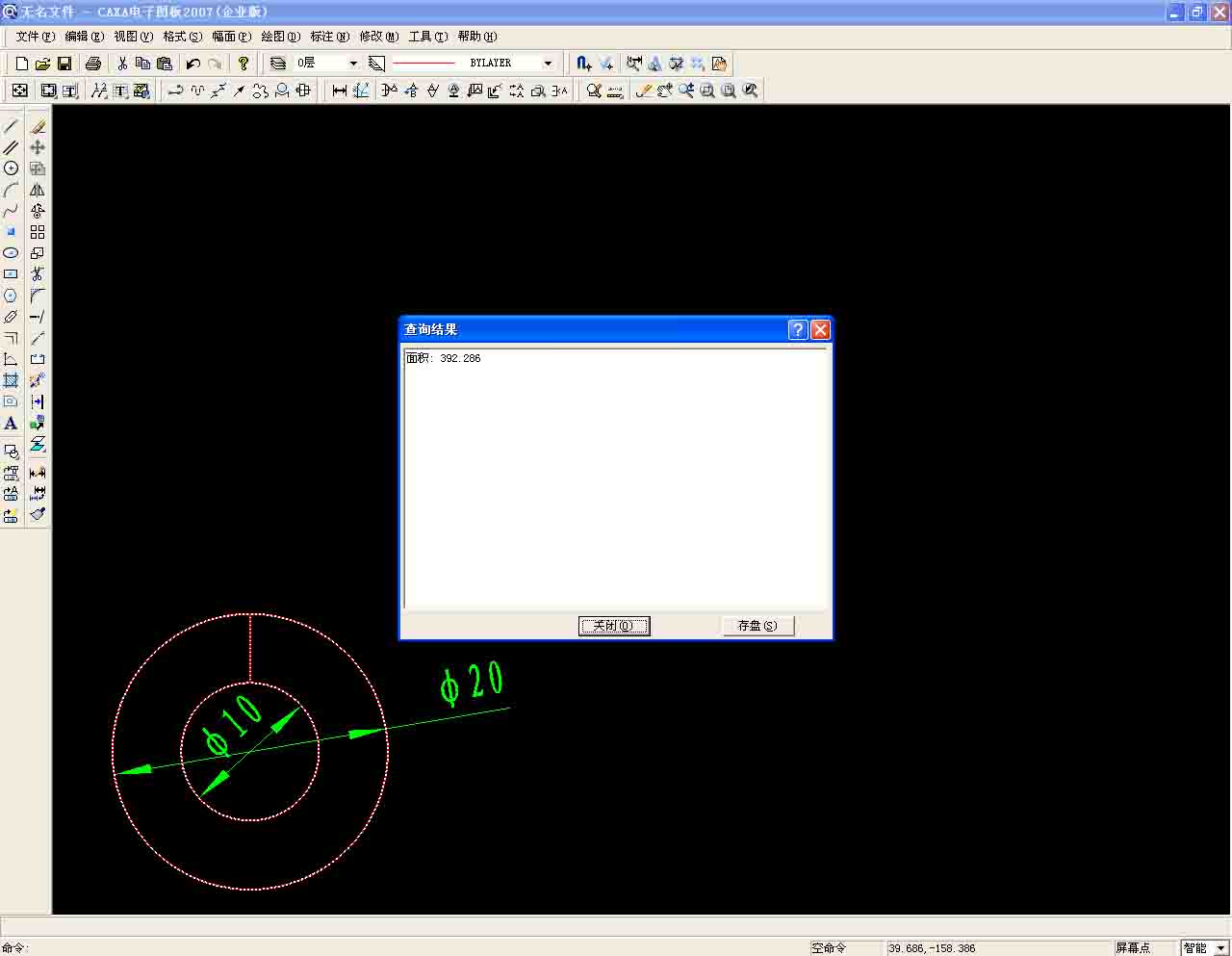

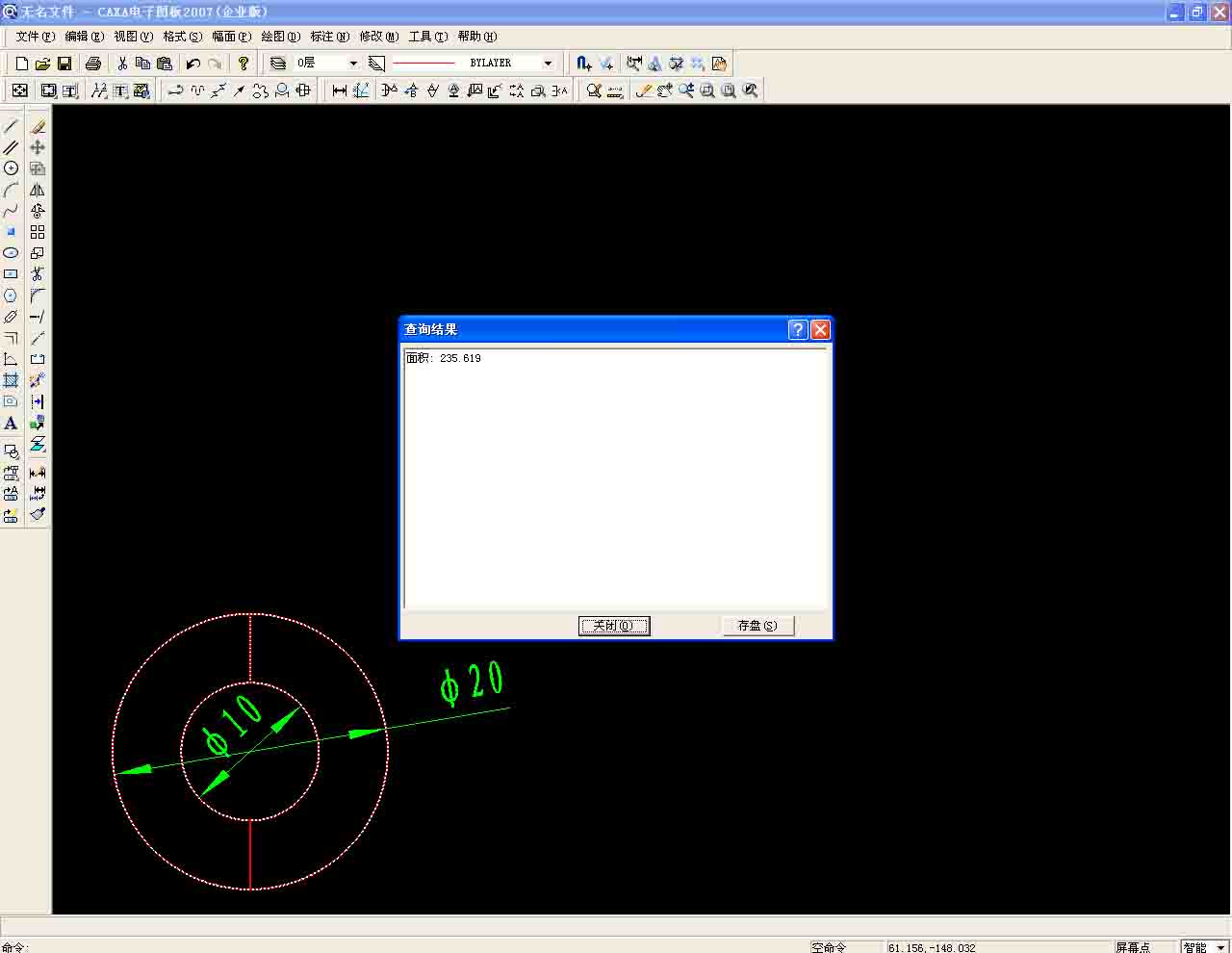

CAXA2007R3.1查询面积时,如果内部有圆,查询的面积结果不一致。见下图,大家要小心呀。

当然有可能不一样,是个岛屿的问题!
发表于 2008-7-29 16:41:02 | 显示全部楼层 来自: 中国台湾
立即菜单可以选择增加面积与减少面积。
发表于 2008-7-29 17:21:59 | 显示全部楼层 来自: 中国河北衡水
如果选择对了区域,你想查询的是环还是圆,还是一致的
发表于 2008-7-29 18:01:36 | 显示全部楼层 来自: 中国新疆巴音郭楞蒙古自治州
我一般使用中心线分区后查询,这样就不会不一致。

发表于 2008-7-30 10:08:01 | 显示全部楼层 来自: 中国河南郑州
第二种方法的查询结果是对的。
& b7 |% j* `) E* ?7 s第一种方法查询的结果是:大圆的面积+小圆面积=314.159+78.540=392.699,查询结果有误差。: }' y, b9 M& T
用五楼的方法一般就不会出错了。
发表于 2008-7-30 10:57:19 | 显示全部楼层 来自: 中国江苏南通
只要明确查询的面积是什么,应该不会有问题的!

发表于 2008-8-3 06:38:00 | 显示全部楼层 来自: 中国山东淄博
查询还需要注意选择区域的大小问题
