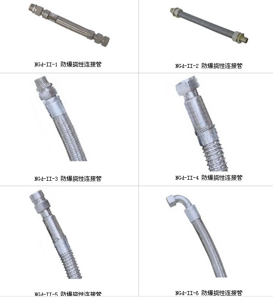

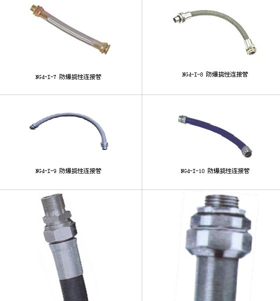

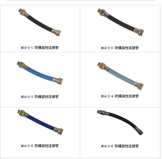

你说的软管是不是在普通的高压管外面套个钢丝套,用管卡固定的那种啊
发表于 2008-9-3 19:15:53 | 显示全部楼层 来自: 中国浙江温州
防爆软管 图
防爆软管 图
自流井 + 5 还有详细资料吗

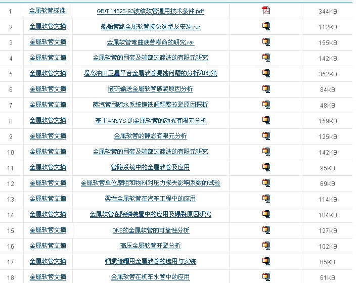

发表于 2008-9-3 19:40:19 | 显示全部楼层 来自: 中国浙江温州
http://www.cntubes.com/zlxz.htm
. S( n2 X9 q: z& C4 ?去看看吧!
发表于 2008-9-3 19:50:44 | 显示全部楼层 来自: 中国上海
防爆软管是防爆电气设备上用的吧?
/ P5 C* h; E( }JB9600-1999防爆挠性连接管& j8 {4 `% i+ N& c/ k
http://www.3dportal.cn/discuz/vi ... &highlight=9600

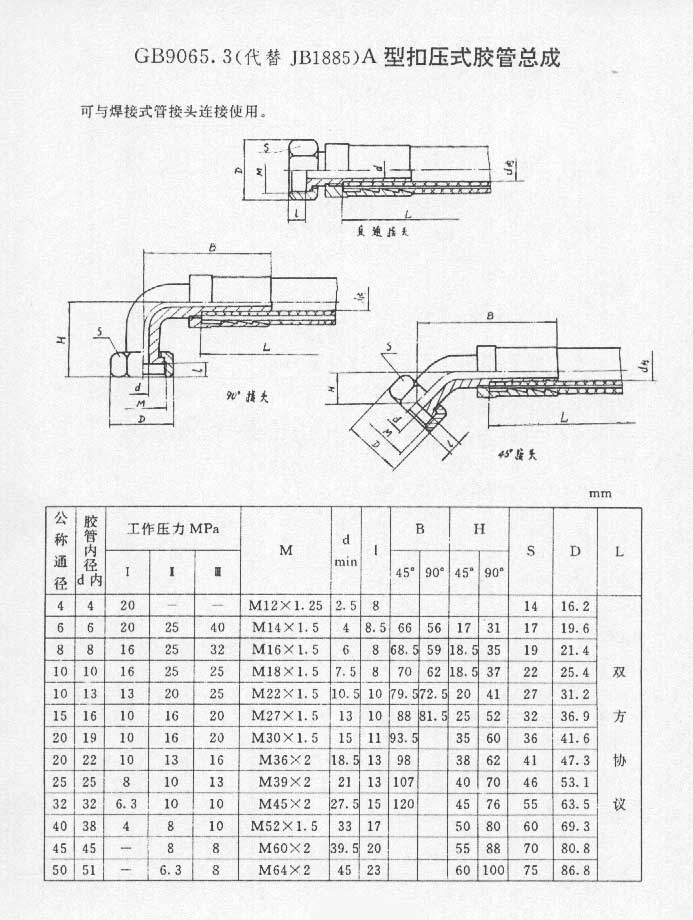

发表于 2008-9-4 10:16:55 | 显示全部楼层 来自: 中国江苏常州
我们原来的是JB1885  |0 g% z/ J; K" f2 `) [1 R/ n
现在看样子是改了。
