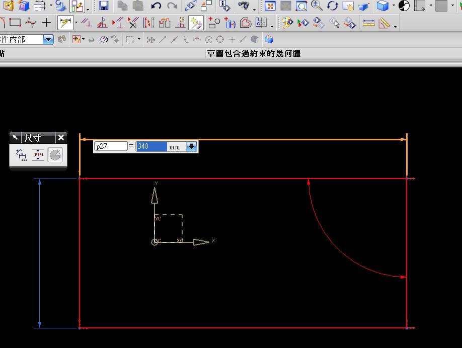

看的見標註卻看不見尺寸
# |: L- m; j- V0 V6 q2 z& r$ U請幫幫忙 1.JPG

你一定是用了某个插件了,它们都有BUG
发表于 2008-7-30 06:23:34 | 显示全部楼层 来自: 中国山西朔州
尺寸的颜色是不是设置成黑色了。
发表于 2008-7-30 07:55:54 | 显示全部楼层 来自: 中国辽宁丹东
到制图用户默认设置中修改标注的尺寸,在重新标注就可以了.属于制图设置问题

背景色改成白色
- g+ U* o- r) _尺寸改成绿色! T% w' o5 i% i) I0 m) o' ]' h
還是不行ㄝ3 e* _' m3 o: L. F" M
請大大幫忙決決一下5 k9 Y3 a% t; h5 m8 g
謝謝了!!!!

我上次也遇到你这样的问题搞了很长时间都没有搞好我就重装了

发表于 2008-9-20 20:09:27 | 显示全部楼层 来自: 中国浙江宁波
回复 8# xhzxhz9999 的帖子
在注册表中有关UG的都删了,在重装下UG就OK了,(直接重装没用的).呵呵.我也碰到了这个问题,开始重装了N次都没用,差点系统重装呢....网上查了好久都没答案,最后还是被我给弄出来了.呵呵
发表于 2008-9-20 20:10:55 | 显示全部楼层 来自: 中国浙江宁波
这个方法可能没用的,他是用了插件,修改了默认设置....
发表于 2008-9-20 20:15:09 | 显示全部楼层 来自: 中国湖北十堰
把文件发过来看看,是不是字太小了看不见?
发表于 2008-9-20 20:41:06 | 显示全部楼层 来自: 中国上海
层不对
