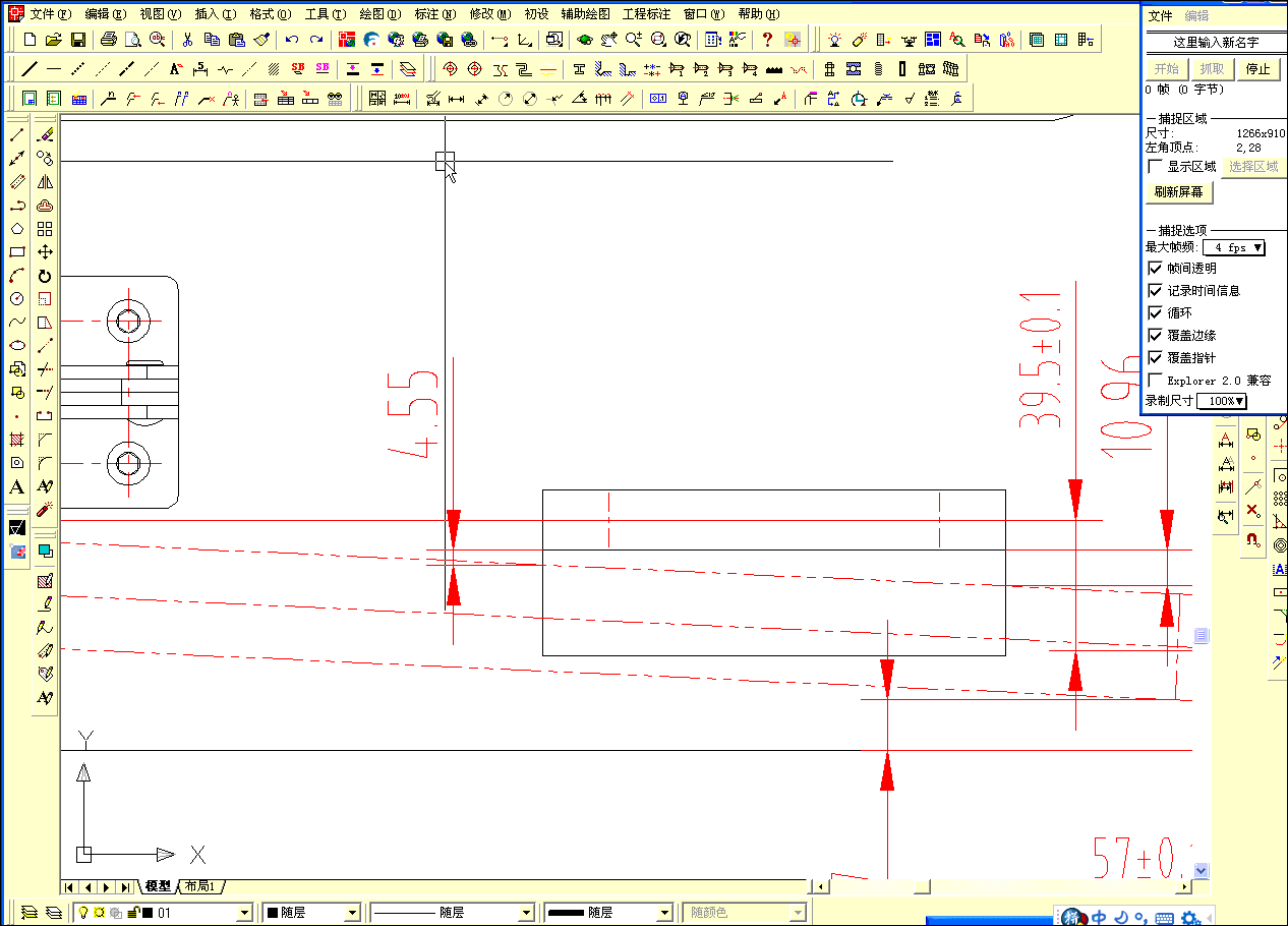

我用的是07版的,以往在用鼠标选取对象时能多选,可最近要想选择多对象时只能按SHIFT才能多选,这个问题没什么,就是用的时候有点不习惯,想问问是怎么回事?
