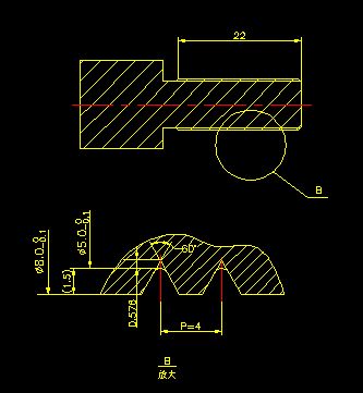

发表于 2008-7-30 08:48:08 | 显示全部楼层 |阅读模式 来自: 中国浙江宁波
这个齿怎么加工?滚丝前尺寸如何定?找了好多资料都没找到滚丝前尺寸的规定,望高人指点,最好是把计算方法也写上。

发表于 2008-7-30 09:21:20 | 显示全部楼层 来自: 中国浙江温州
没见过你的这种P=4的M8螺纹。9 Y, q8 F- f6 {* j- M
下面是:滚制螺纹滚造径一览表,你可以参考一下。* J! x+ l% u8 d
http://www.3dportal.cn/discuz/viewthread.php?tid=538919&extra=page%3D1&frombbs=1

M8.0×1.25
7 [5 R3 U+ |: Z1 K' @. r
7.07-7.12
% V3 I4 ?8 r3 ~9 A! _6 D
GB/T 18685-2002 搓、滚制普通螺纹前的毛坯直径  查标准比较全面,公差带不同,选择的外径也有所不同。相差不大。
