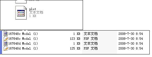

ΪʲôCADͼֽÓÃÐéÄâ»úÅúÁ¿´òÓ¡ºó,»áÔÚCADÎļþ¼ÐÀï³öÏÖÒ»¸öÃûΪplotµÄÎļþ, »¹ÓÐÿһ¸öPDFÎļþÓÖ´øÓÐÒ»¸öÓëPDFÎļþÃûÒ»ÑùµÄÎı¾Îĵµ?
  W' p* a% j% M. F2 lÈçÏÂͼËùʾ,ллÁË!

Ñ¡Ïî-----´òÓ¡ºÍ·¢²¼-----´òÓ¡´Á¼ÇÉèÖÃ----¸ß¼¶----´´½¨ÈÕ¼ÇÎļþ¹³È¥ÁË
- E7 m, s4 P: x* q" \1 [6 j/ j0 S5 e* b/ m! M
ÖÁÓÚµÚ¶þ¸öÎÊÌâ »¹²»ÖªµÀ4 w9 ~" R) f& {( f* O* N
ÎÒûÅö¹ý- \; K2 D4 ]6 m, B4 a/ w; C
µÚÒ»¸öµ½³£¼û1 e; i% |9 g% h) s4 |, C
´òÓ¡ÈÕ¼ÇÂð ¿´¿´Ò²ºÃ

Â¥Ö÷¿Ï¶¨ÊÇÎļþ¼ÐÑ¡ÏîÖÐÉèÖÃÁË×Ô¶¯Òþ²ØÎļþÀ©Õ¹Ãû
/ o9 l' L1 T7 v  v5 QºÍpdfÉú³ÉµÄͬһ¸öÎļþºó׺ÊÇbak£¬ÊDZ¸·ÝÎļþ
- x) u) {* X, x  N4 D1 q# {0 l* T1 d+ V1 a& F) r) S5 t
¹¤¾ß£­Ñ¡Ï´ò¿ªºÍ±£´æ4 o# A' b: y7 Z! V. m3 b3 z# C  N: M
È¥µô¡°±£´æËõÂÔͼ¡±¡¢¡°Ã¿´Î±£´æÊ±´´½¨±¸·Ý¡±Ç°ÃæµÄ¸´Ñ¡¿ò
1 c$ F$ D% \; W- o, ^" C/ F# c, T8 X  h9 Y7 X
È·¶¨ÖØÐÂÆô¶¯autocad
