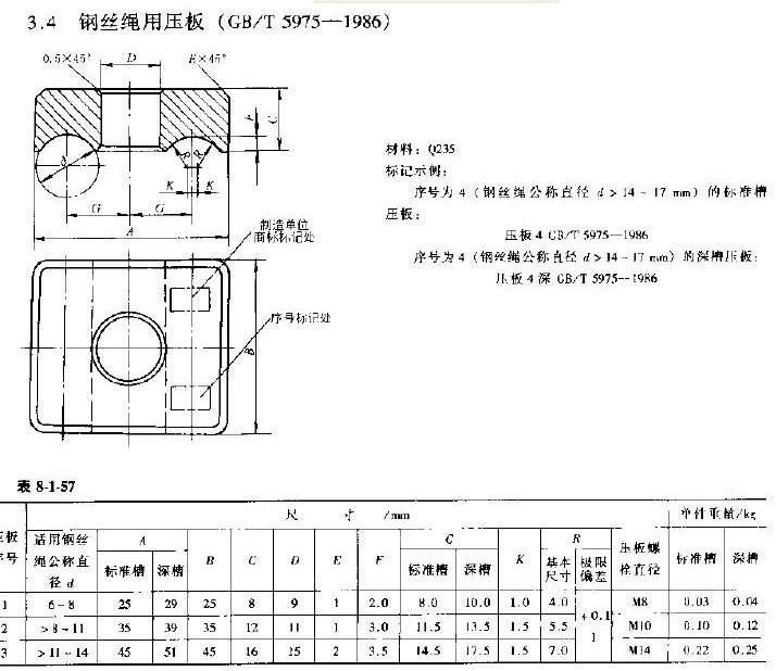

谁知道起重用钢丝绳压头设计的标准是什么?具体的参数和压头材料的选择是什么啊?本人急用,高手指点下,谢谢!
发表于 2008-7-31 09:55:24 | 显示全部楼层 来自: 中国山西太原
钢丝绳端头的固定一般采用自制钢丝绳压板用螺栓固定,一块矩形板上开二个V形槽,相间钻三个螺栓孔,固定时将钢丝绳端头弯成U形,放入V形槽内用螺栓压紧,一般压三道压板。如钢丝绳在卷筒上的固定就采用这种压板。

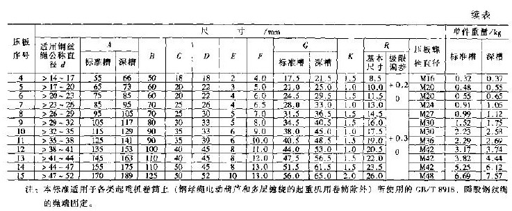

2楼的回答是正解。贴个图给你。

发表于 2008-8-5 13:44:10 | 显示全部楼层 来自: 中国北京
设计手册上有详细尺寸.

回复 5# 的帖子
你说的是钢丝绳两端插扣,这里说的是钢丝绳的一端或两端固定在卷筒或其它部件上,是采用压板固定。这种压板正像三楼提供的图中的那样。
