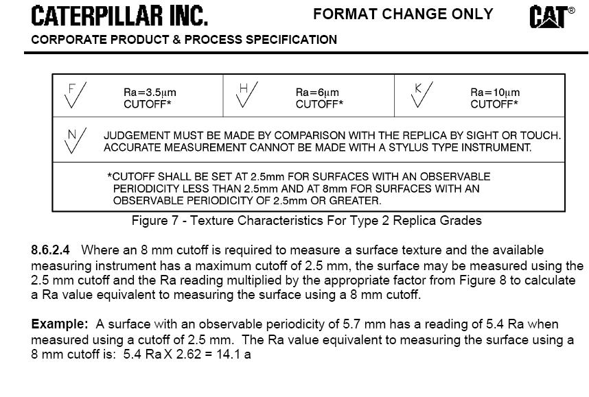

贴张图上来看看,否则无法答复你。
发表于 2008-8-2 17:14:29 | 显示全部楼层 来自: 中国山东烟台
类似中国的企业标准,有自己的标准要求和对比样板,图纸上应有标准代号,(在标题栏上方).是"1EXXXX"
发表于 2008-8-4 15:23:57 | 显示全部楼层 来自: 中国四川成都
看看《国外机械工程图识读手册》这本书。http://www.3dportal.cn/discuz/viewthread.php?tid=104683
发表于 2008-8-5 20:21:04 | 显示全部楼层 来自: 中国江苏常州
卡特皮勒公司的企业标准。该标准我有不过在单位,明天上传上来。
