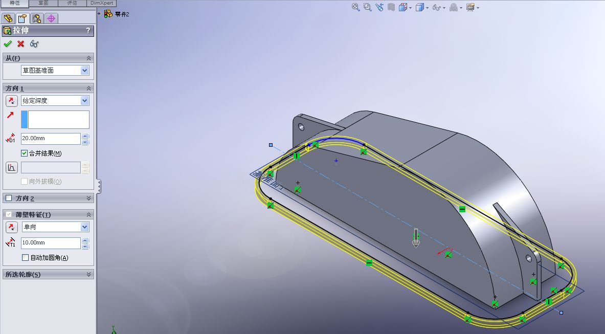

在基体的下表面绘制草图,拉伸时想拉伸草图不料却成了拉伸薄壁,不知道是什麽原因?希望哪位高手能指点一下,谢谢!

不要选择薄壁不就可以呀,把薄壁特征前面的那个勾去了,就可以了

我试了一下,薄壁特征前面的那个钩去不了,拉伸薄壁可能是默认的

拉伸薄壁特征后没是没法通过编辑改成拉伸实体的,只有把拉伸薄壁删除,用原草图再做一个拉伸实体。

我又重做了一遍,拉伸成功了,谢谢2楼和4楼的帮助!

你要选中拉伸薄壁那个选项后,才能把那个勾取消的。楼主在做减速器的箱盖,呵呵。

这个确实是个问题,拉伸薄壁成功后就不可以在修改建模中把薄壁特征去掉
