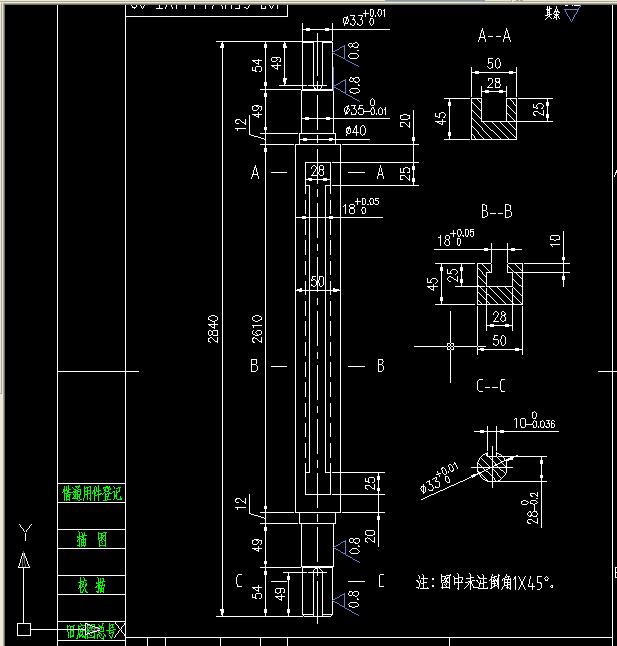

我现在设计一根轴,两头为轴头,大家讨论一下此轴加工后能不能保证轴的直线度,能不保证B-B剖面上面的平面度??

对于直径不同的多段台阶轴,应要求有用段的同轴度,不应要求直线度。若要求轴线的直线度,也要有具体公差值,否则只定性不定量,是不能确定“能不能保证轴的直线度”的。另外“能不保证B-B剖面上面的平面度”,剖面上怎么会有平面度,应把问题说清楚。

我的图纸只不过是示意,具体加工的时候肯定要标注基准及公差等其他要求的,我的意思是这个轴怎么加工能满足上面的要求。需要不需要调质处理,或者其他的处理。

楼主,从图纸上看建议最后做整形,再检查。。。

需要不需要调质,要看楼主的使用要求的,一般情况下调质要好些,我明白楼主所说的平面度,是指T型槽槽底与端面的平面度,不过对于这个要求,一般下不会很高的啊,如果是一次装夹,在加工中心上估计不会有问题的,可以保证!
